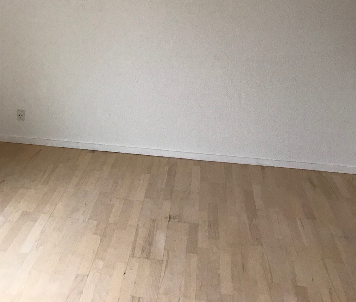

Hej folkens,
Jeg står i den situation at jeg har købt et hus med parketgulv på begge etager, som er relativt slidt. Huset er fra 2001 og gulvet er det oprindelige, og jeg tror ikke de tidligere ejere har gjort meget for at vedligeholde i form af overfladebehandling. Gulvet er slidt igennem slidlaget i et mindre område i køkkenet, og af den grund er jeg i tvivl om min videre færd.
Jeg er af den overbevisning at der ikke er nok slidlag tilbage til at gulvet kan slibes (det er ihvertfald ikke en mulighed i køkkenområdet), men tænker måske at jeg kan lakere direkte på det som det er nu, hvis jeg renser det godt i bund. Umiddelbart vil det være for stor en udgift at skifte alt gulvet, så jeg vil gerne forsøge om man kan beholde det eksisterende i en årrække endnu :-)
Er der nogle herinde som har erfaring med en problemstilling i stil med denne? Alt input modtages med kyshånd!
Jeg har vedhæftet et billede, hvis det er til nogen hjælp. Jeg er ikke på adressen i øjeblikket, men kan eventuelt uploade flere billeder senere hvis det kan have relevans :-)

På billedet kan jeg ikke se, at det er så slidt, at det ikke vil kunne tåle en afslibning. For mig ligner det et almindeligt parketgulv, hvor stavene må formodes at have en vis tykkelse.
Det virker for mig noget uoverskueligt, hvis man skal i gang med en lille excentersliber i hele huset. Der bliver man jo nærmest aldrig færdig. Få evt. en gulvsliber til at give en vurdering og et prisoverslag på at få det slebet professionelt.
Eller måske har du mod på selv at kaste dig ud i det ved at leje det nødvendige udstyr, men du skal selvfølgelig bare lige have fundet en, som kan tage en korrekt vurdering af, hvor tykt slidlaget må formodes at være, inden du sætter i gang.

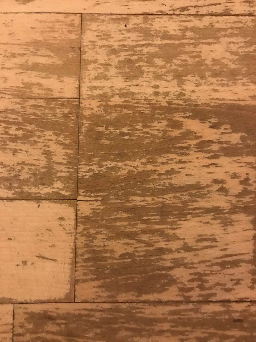

Jeg var forbi idag og tror faktisk blot det er lakken som er slidt af i køkkenområdet (se billede), så jeg kunne godt fristes til at følge dit råd Rantzau, og så slibe lokalt i køkkenområdet og give det lak. Hvorvidt jeg så kan lave en pæn overgang til den del af gulvet der ikke er slebet er så det næste problem! ;-)
Fandt en rørgennemføring i gulvet hvor jeg kan se der er ca. 3 mm slidlag oprindeligt, samt rev et indbygningsskab ned, som huset blev født med, hvorunder det oprindeligt behandlede gulv var. Kan se at der er taget omkring 5 mm af gulvet, ift den oprindelige lak, så jeg er ret fortræstningsfuld ift. at slibe det ned
