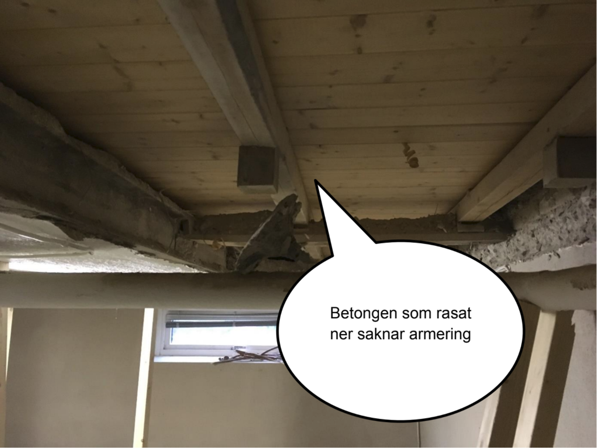

Jeg står i den situation at betondækket mellem kælder og stueetage i en villa fra 40erne er udført uden armeringsjern. Kan der være tale om en konstruktionsfejl, eller kan det være normen dengang?

Det som er styrtet ned ser sådan her ud. Burde der have været armeringsjern her?
Ved prøvetagning mangler der også armeringsjern i resten af kælderen. Rummene er op ti 40 kvm store pr stk.
Hvad er problemet med det manglende armering, nu har det vel holdt i 70-80 år, så helt galt er det vel næppe.

Gulvet ser nyt ud, har den nye ejer lagt nyt gulv over kælderen?
Det kunne jo se ud som om, der er træ indstøbt, er der savet i det, eller gamle strøer er fjernet, som har holdt på betonen, synes jeg ikke det kan være dit problem.
Det ser også ud til der er strøer der er savet over..
Nej man bruger ikke ejerskifte i denne forbindelse. Jeg som sælger er ansvarlig for alle skjulte fejl i 10 år herunder konstruktionsfejl. Det er det oprindelige sildebensgulv der er lagt oven på betondækket, så det er ikke nyt.

Derudover er billedet mærkeligt syntes jeg. Det virker som om bruddet i betonen er meget rent hvilket ikke virker som en skade der bare er kommet helt af sig selv. Jeg ville nok spørge en del indtil hvordan den skade er opstået. Og finde en dygtig byggesagkyndig som ved noget om historiske byggemetoder. Du kan også finde gamle bygningsreglementer og se om armering har været et krav. I 40erne har den slags nok været rimelig veldokumenteret men kravene formentlig ret simple hvilket er til din fordel her

Hvem er det, der vurderer, at der er risiko for sammenstyrtning? Hvordan har man konstateret, at der ikke er jern i. Træprofilerne man ser i støbningen, er forskallinger fra konstruktionen.
uldal skrev den 01-11-2019 13:37:42
Det er en byggesagkyndig som køber har hyret. Der er blevet lavet huller i betonen for at se om der var jern i. Spørgsmålet er om det kan laves korrekt uden armering og om det var normalt på den tid.
Er betonloftet overhovedet en del af husets konstruktion hvis det er jerndrager og bjælker ?
