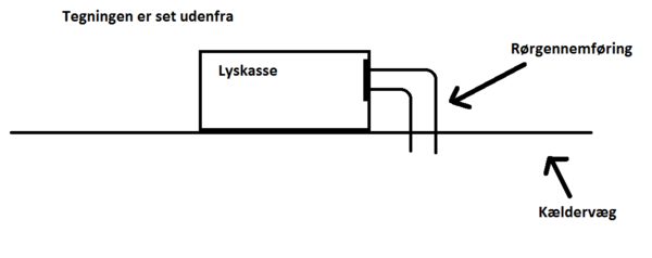

Hej alle
Vi skal have lavet ventilation med Duka One pro 50s i vores meget lave kælder. I den forbindelse vil jeg høre hvordan jeg kan forlænge udgangsrøret til Duka med en 90 graders, samt 2 forlængerrør, så vi kan føre røret udluft risten ind i siden på vores lyskasse. Selve røret vil være nedgravet i terræn ind i lyskassen som har afløb.
Vil man kunne bruge alm. PVC kloakrør, samt bøjning eller skal det være specielle Duka rør?

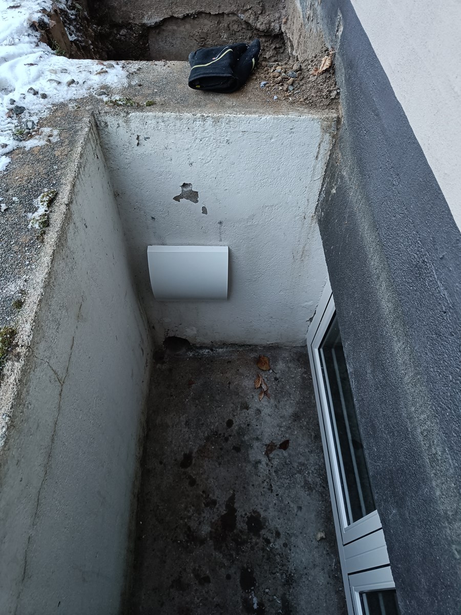

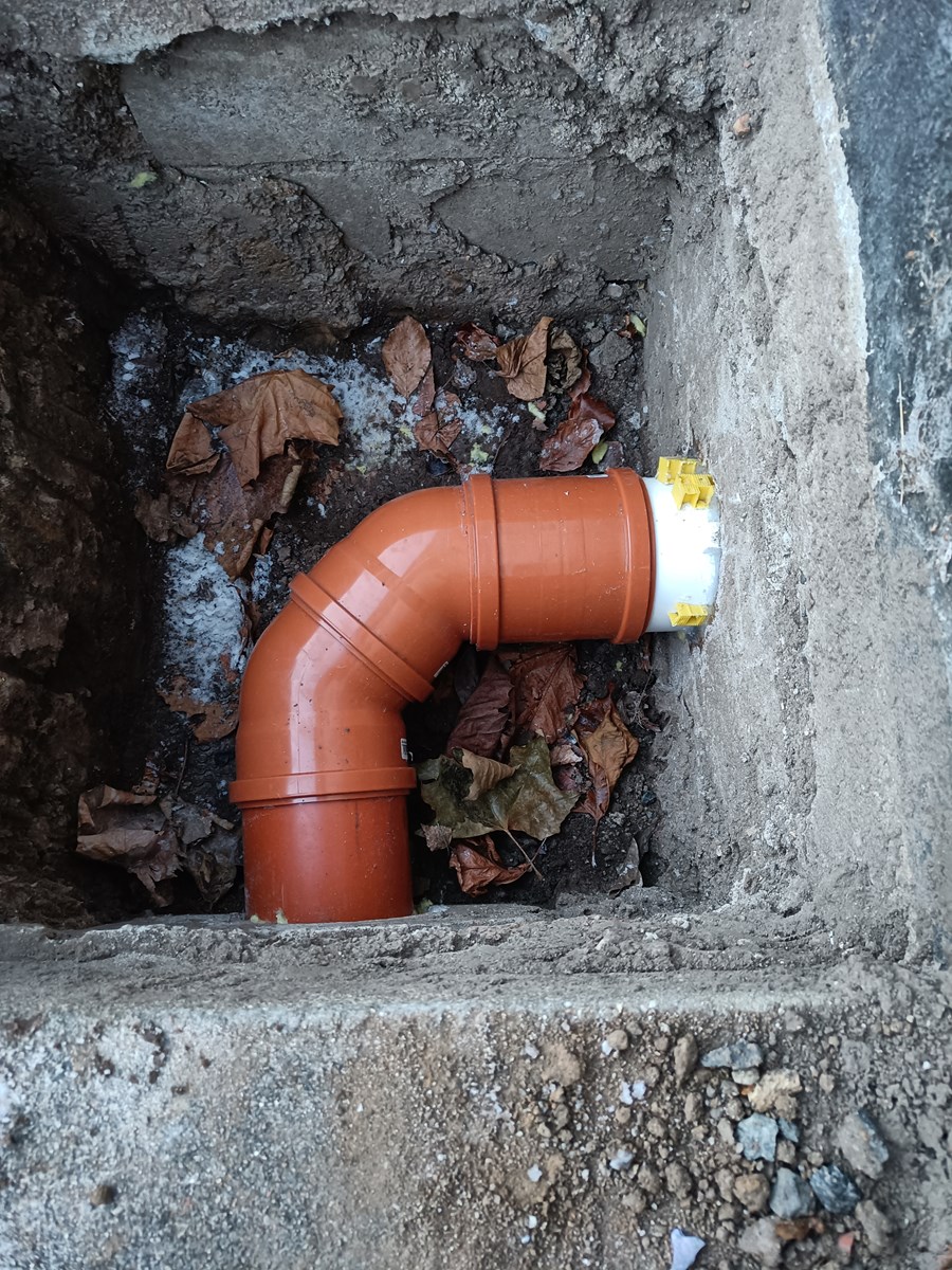

Så fik vi vores udluftning monteret. Vi endte med en Siku-enhed fra dk-indeklima, for Duka vil ikke give garanti på enheder monteret med vinkler på udluftningen. Siku er præcis samme hardware som Duka, prisen er blot lidt lavere.
Vi fik boret 180 mm huller i væg og lyskasse, og monterede selv enhederne med knudsenkiler, isolering og fuge. Rørene er almindelige kloakrør på 160 mm, der passer direkte på røret fra Siku.

Hvor har isoleret henne?
Jeg har stoppet isolering mellem rør og mur i selve hullet, for at sikre at det ikke bevæger sig. Der følger bløde kiler i flamingo med, og de er monteret på indersiden, men på ydersiden hvor vi dækker til med jord er der knudsenkiler, og altså isolering proppet godt ind. :)
