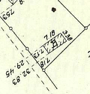

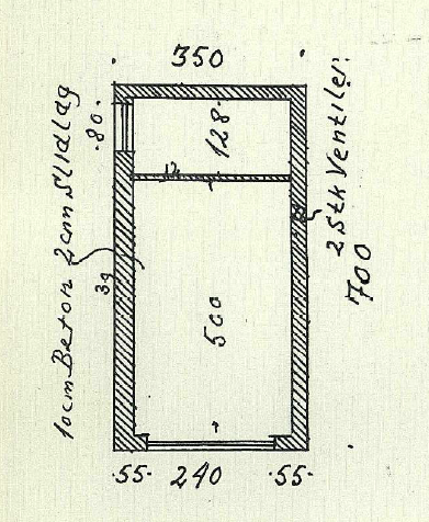

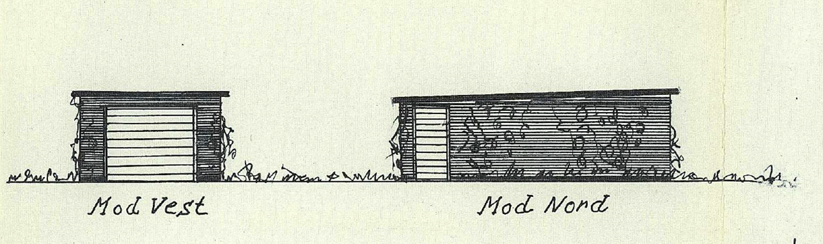

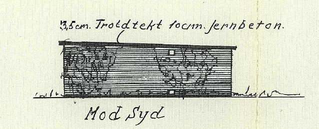

Jeg vedlægger her de oprindelige plantegninger fra år 1960 over garagen.
