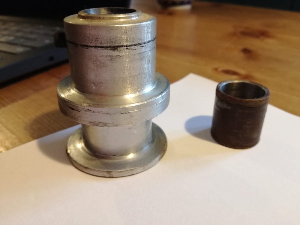

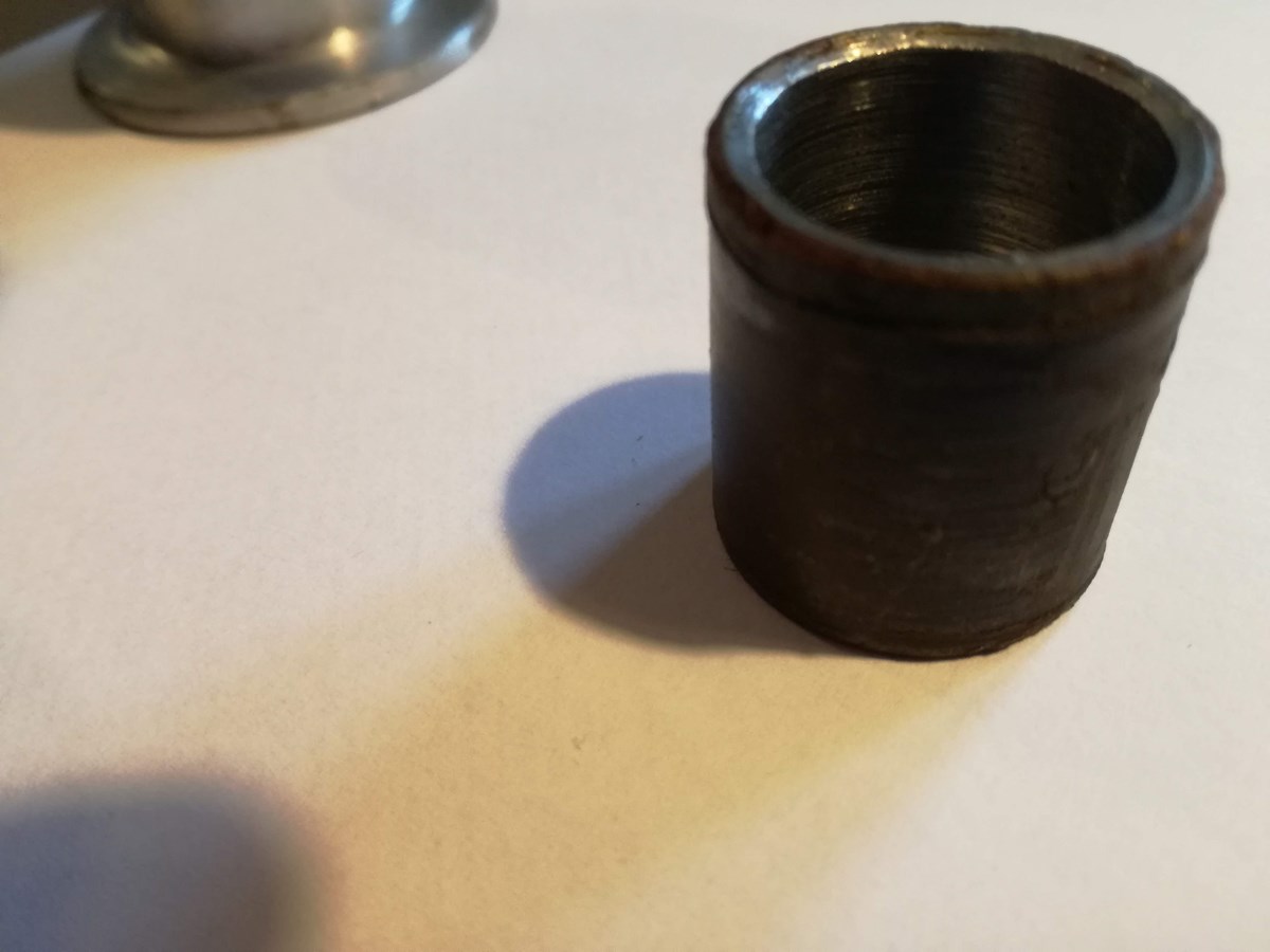

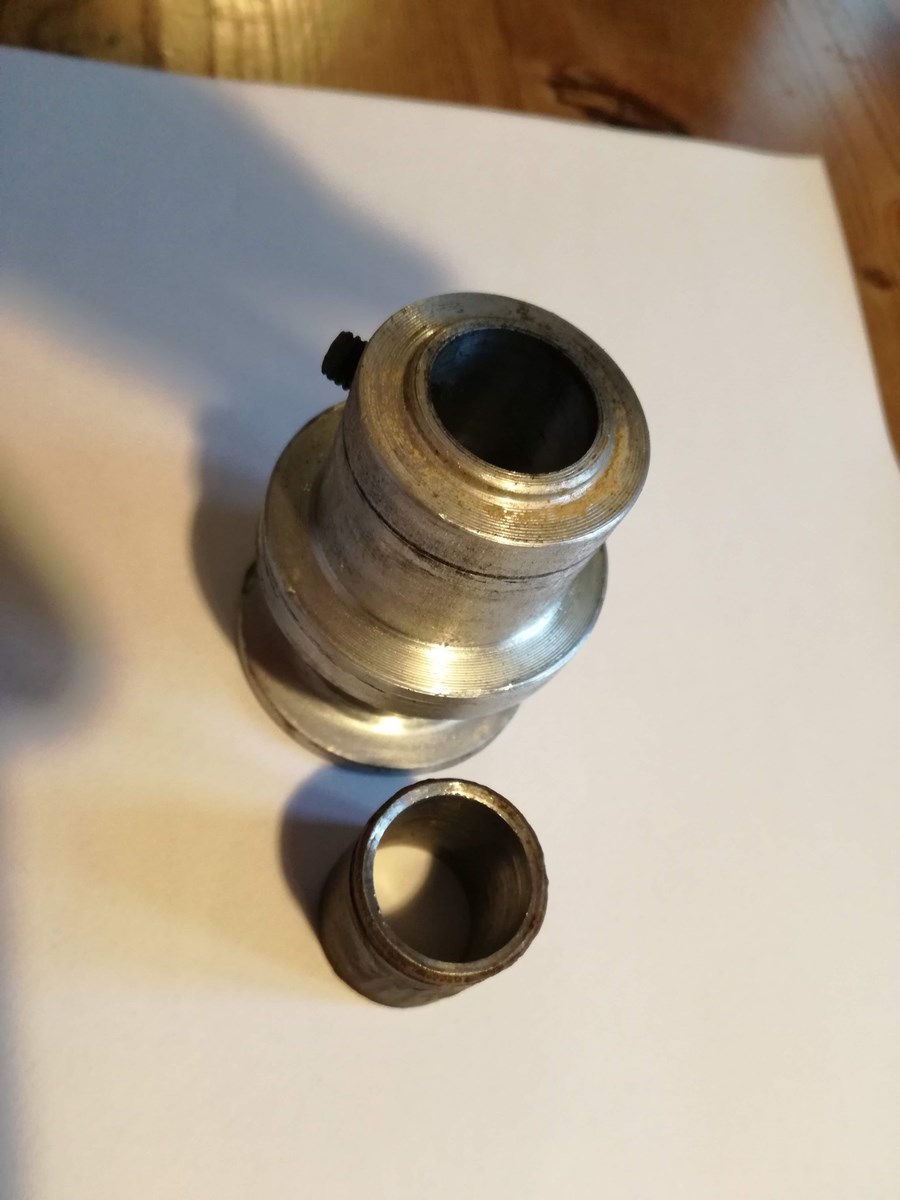

Det var så ret let at skille ad alligevel, og der sidder rigtig nok en lille rulle bag remskiven. Den ser også ud til at kunne have haft en slags gummiagtig belægning som kunne give modstand nok til at det røde hjul kunne trille med.
Men så melder der sig et andet spørgsmål:
Rullen er bare en rørstump der er skubbet ind over akslen. Men den sidder løst på akslen, ikke skruet fast som remskiven. Der er heller ingen not eller lign. Hvordan pokker skulle den så kunne trække noget som helst?
Måske har den været presset på og er gået løs, men den rulle man ser i filmen fra Jens sidder også ganske løs.
Er der noget jeg har misforstået omkrig virkemåden?
og så glemte jeg at vedhæfte billeder :-)
Og
Tror rullen skal holdes på plads, af det aksiale tryk, når du spænder bolten i enden af kutteren.
Er det bare en metalbøsning, uden nogen form for belægning?
Ja det er det nu, men der har sandsynligvis siddet en slags gummibelægning på den. Måske man kan finde en slags gummislange der kan trækkes over? Måske krympeflex?
