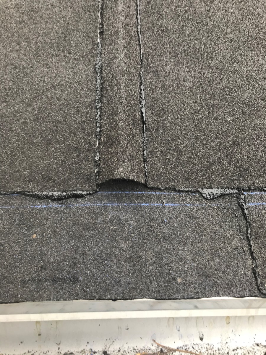

Asfaltpap brænde... erikkesvaert 181 24-10-2019 16:29 Hej LDSereEr ved at få brændt ... jf vedhæftede ses sådanne dråber og små klumper af asfaltmasse ved samlingerne - det vel ikke meningen ? Er det dårligt håndværk ? Hvordan fjernes det? 7 svar Følg tråden Annonce Annonce Annonce
Steensen 2647 8700 24-10-2019 17:03 Det sker også for de pro, det er ganske normalt, da du har fået smeltet tjæren, så flyder den en anelse ud, og dermed griber godt fat i underlaget.IMO ingen problemer.Havde du ikke kunne tollererer den øjenbæ, skulle du have valgt et andet tag-dækken.
erikkesvaert Trådstarter 181 24-10-2019 17:11 Nå så j rolig ... MEEEN uheldigt... tror ikke man kan se det fra afstand.... og du bekræfter det inke kommer under sjusk? Og tag specialisterne laver også disse?
Steensen 2647 8700 24-10-2019 17:33 Gå hen på en hvilken somhelst offentlig bygning med tagpap, så kan du se lignende klatter komme ud fra samlingerne størstedelen af stederne.Eller gå i krig på youtube med at kigge videoer af de brænder tagpap på, der ser du det også.Så ingen grund til flovhed her.
NikolajBo 283 4700 24-10-2019 21:18 Det er ikke dårligt håndværk - det er godt håndværk, da det skal laves sådan. Hvis ikke tjæren er trykket ud, så kan der komme fugt ind mellem lagene, hvilket ikke er ønskeligt.
erikkesvaert Trådstarter 181 24-10-2019 21:56 NikolajBo skrev den 24-10-2019 21:18:25Det er ikke dårligt håndværk - det er godt håndværk, da det skal laves sådan. Hvis ikke tjæren er trykket ud, så kan der komme fugt ind mellem lagene, hvilket ikke er ønskeligt. Nå? Det fordi billederne på nettet af asfalt pap listetakket ser så flotte og strømlignet ud .. på afstand ;)jeg har desuden skældt entreprenøren ud og truet med at jeg ikke vil godkende ;) Annonce
