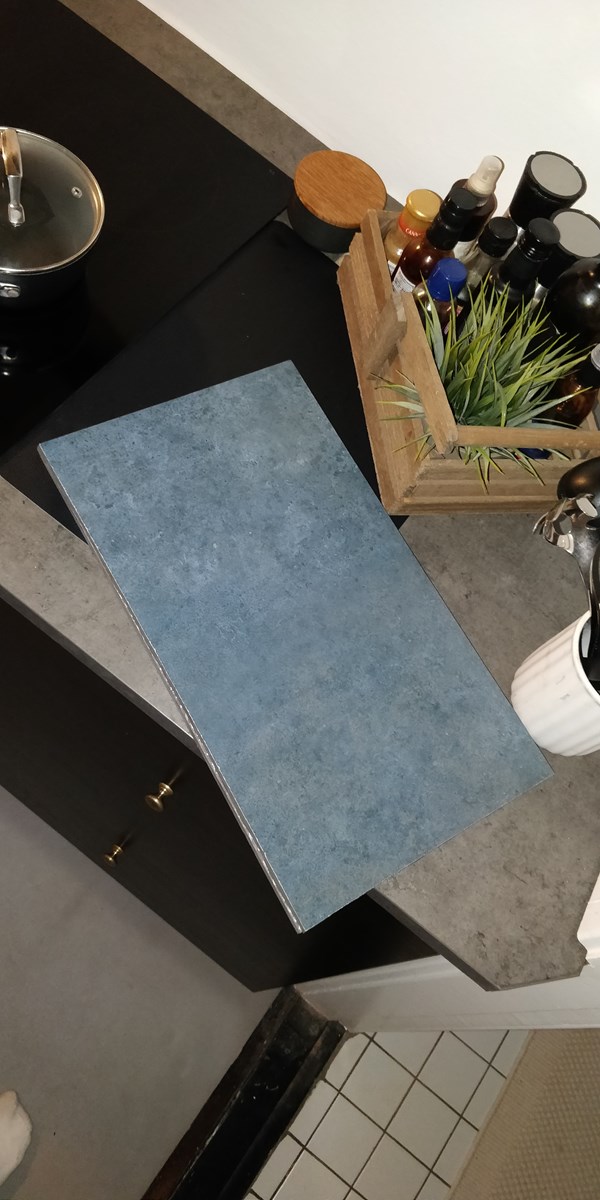

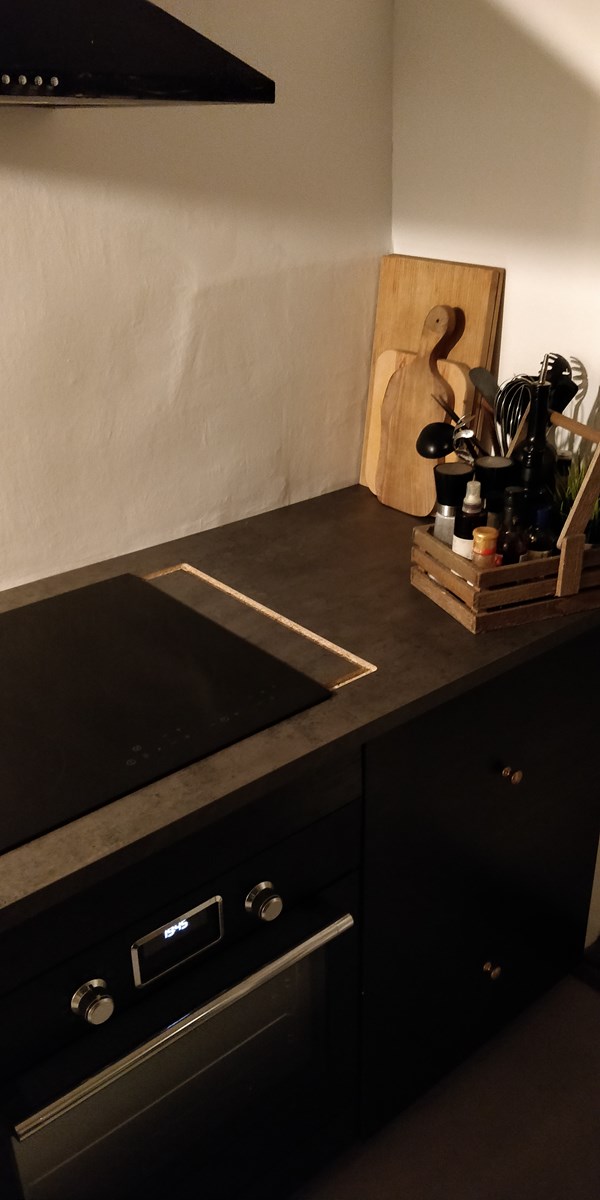

Hej allesamen! Jeg er landet i et dilemma da IKEA har skåret forkert ud i en ny køkkenbordplade til renoveringen af mit køkken. Der er derfor nu fræset den ydre kant af en firkant ca 10 cm ud på den ene side af min kogeplade. Min tanke til at få det bedste ud af situationen er at fræse en firkant ud til højre for kogepladen på 30*50*1 cm og monterer en stenplade i dette hul til henstilling af varme pander og gryder. Mit spørgsmål er derfor, hvordan får jeg skåret en sådan firkant ud i bordpladen på den bedste måde??
På billedet ses den nuværende udfræsede bane og den sten jeg ønsker at monterer der i stedet!

Du skal bruge en overfræser af god kvalitet, og så bliver du nok nødt til at lave en jig til opgaven. Der er mange videoer på youtube. Men du skal have en styre skinne på hver side af hullet og en 2 tværgående. styreskinner. Så skal overfræser kunne bevæge sig i præcis højde på begge led.
Men næste problem er at du meget let får vand ned ved siden af din stenplade, og så svulmer spånpladen op, og det hele er ødelagt.
Du kan måske få held med at fuge med silicone, men der er svært at få det til at holde i mange år.

Du skal vente med at gøre bordpladen fast, for det er ikke muligt at komme til med en overfræser over imod væggen, så vidt jeg kan se.
Hvis du ikke er dus med en håndoverfræser og ikke har en, er det nok en fordel at få hjælp af en kyndig. Hvor bor du ?
Til at lime stenpladen ville jeg vælge en lim/fugemasse der hedder Sikaflex 11FC . Den er fantastisk holdbar og tæt, så du undgår problemet med indtrængende vand, som Erik skriver.

Jeg har kigget på en bredere kogeplade, jeg kan få en der dækker det hele for 4500, og en ny bordplade koster 5500. Men jeg har lejet en overfræser og går med den løsning, det var også selv det jeg vurderede som den bedste løsning til prisen
