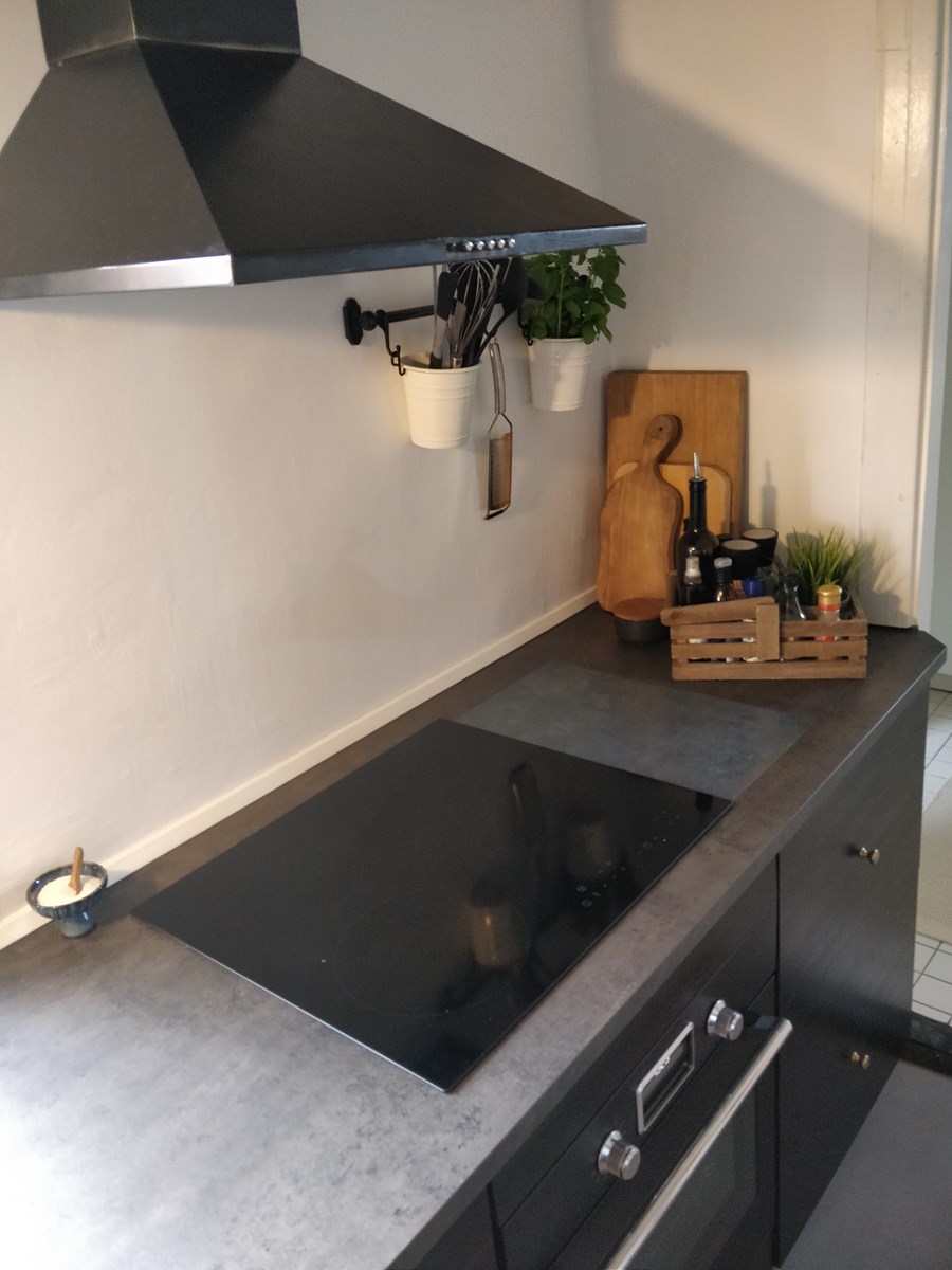

Hej allesamen! Jeg er landet i et dilemma da IKEA har skåret forkert ud i en ny køkkenbordplade til renoveringen af mit køkken. Der er derfor nu fræset den ydre kant af en firkant ca 10 cm ud på den ene side af min kogeplade. Min tanke til at få det bedste ud af situationen er at fræse en firkant ud til højre for kogepladen på 30*50*1 cm og monterer en stenplade i dette hul til henstilling af varme pander og gryder. Mit spørgsmål er derfor, hvordan får jeg skåret en sådan firkant ud i bordpladen på den bedste måde??
På billedet ses den nuværende udfræsede bane og den sten jeg ønsker at monterer der i stedet!

Hvorfor leje en håndoverfræser? Køb en, så du er klar til nye udfordringer..(mange af de helt billige vil være bedre end en leje-model..
Så blev det færdigt, er selv tilfreds! Tak for alle de gode råd
