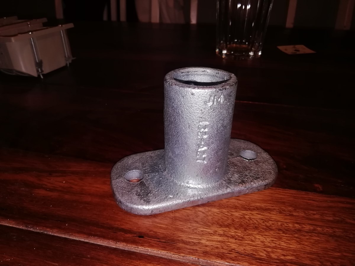

Hej.
Skal ha lavet et større arrangement af tøjstativer i walk-in, og vil i den forbindelse bruge clams med skruer, så jeg undgår at skulle skære gevind, samt kan flytte det op og ned uden problemer.Men clamsene et galvaniserede, og vil gerne have det sort.
Kan jeg male disse clams, og med hvad?
Kan jeg male galvaniserede metalrør, og kan det holde til tøjbøjler, uden at blive slidt af?
Mvh. Christian M

 Men kan det holde til det slid en bøjle vil give?
Mvh. Christian M
Nej det kan det formentlig ikke, fordi også en bøjle er slidende på malingen, men sporet vil være en stribe på oversiden af røret. Selv galvaniseringen vil på et tidspunkt blive slidt.
Du kan ikke lave en sort overflade der forbliver sort, til trods for slittage.
Du kan lave dit garderobe arrangement, male alle rør of fittings, og så tage det i brug, men relativt hurtigt i de områder hvor bøjlerne kører frem og tilbage (også på færdigmalede/sort farvede rør) vil der blive slidt hul i malingen, og stålet vil komme frem.
Skal det holde til slittagen, så skal der noget ala en crom belægning på, men denne er blank.
