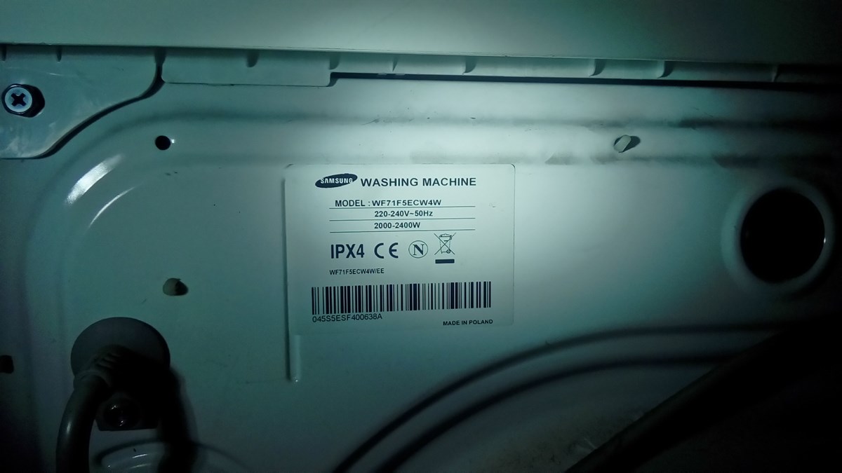

hvis du tager et billede af typeskiltet kan jeg lige prøve og slå den op
Tak det vil jeg lige prøve

Kan billedet bruges....
Niels
det er fint den er med gl dags kul motor begynd med at tjekke kullene i motoren  bagpladen af motoren ud i enden sidder der 2 kul tag dem ud hvis der kun er 3-4 mm tilbage er de slidt op og der skal nye i .Det tager max 30 min
