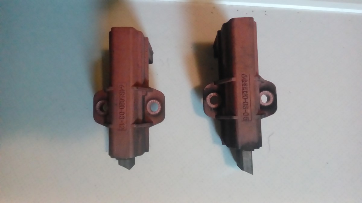

Hej igen ....et billede af kullene ..de er noget forskellige længde
Niels
Niels
Ser ud til det ene sæt er slidt, og sikkert helt normalt. TIPS : du kan ( som prøve ) gøre påspændingshullerne lidt større/længere og montere igen så de kommer tætttere på kommutator.. Så ved du om det kullene, hvis den nu kører.  Ps. Skift under alle omstændigheder dem, hvis de er synderen. Er det printet, ville jeg vurdere rep. kontra en ny maskine.
det er ikke unormalt der er lidt forskel på hvordan de er slidt  men de er slidt op nye i og du er kørende i igen
Ok tak.....jeg har bestilt kul så prøver at sætte dem i og håber den køre ellers prøver jeg med ny printplade...

Så køre min vaskemaskine sku igen...den fik nogen nye kul og nye motor ophæng så næsten ny maskine.....jeg siger rigtig mange tak for hjælpen her inde....
