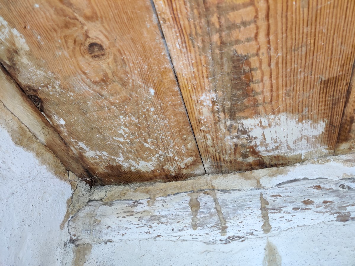

Lidt inde i rummet er en gammel kælder. Når jeg går der ned føles træet lidt fugtigt lige i kanten. Her kommer et billede nede fra kælderen, hvor man kan se at træet er lidt mørknet af fugt hvor det møder væggen:

Er det loft du ser i kælderen  nederste lag af de 2 lag du beskriver ?
Hvis det er tilfældet, så er der ikke løbet mange liter ud. Hvis det var tilfældet ville det være meget værre. Og så kan begge lag gulve tørre op, da det er ud til fri luft begge steder.

Og ja det sidste billede er af loftet i kælderen. Altså det nederste lag planke gulv set nede fra

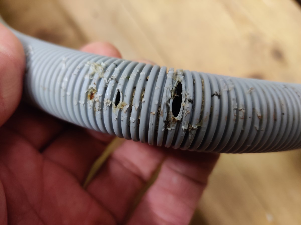

Billede af den hullede slange
I mine øjne ligner det det ikke en mus, men derimod vibrationer og friktions slitage.
Det er en vandskade, burde din forsikring dække.
Hvis det havde stået på længe og vandmængden var større end det ser ud til den har været, ville du se gulvet bølge og brugte grundet udvidelse. Du ville nok også føle at rummet var meget fugtigt i en længere periode. Umiddelbart tror jeg det er opstået meget nyligt.

Det der ligner da ikke mus...
Ligner nærmere noget der er smeltet...
I har faktisk ret i at det ikke ligner mus.
