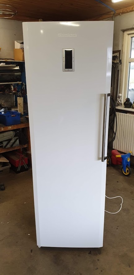

BLOMBERG køleskab SND9683XA køler ikke efter at det er blevet rengjort
Vi har et Blomberg SND9683XA  køleskab der er lidt over 2 år gammelt - den anden dag gjorde vi det rent fordi at der inde i køleskabet var en rust rød pulver.
Vi støvsugede køleskabet, og trak det ud fra vægen og gjorde bakken oven på kompressoren ren, samt det rør der går oppe fra køleskabet og ned i fordamper bakken ren.
Ud af røret kom der også det der rust røde pulver.
Efter at vi havde gjort det rent, så køler køleskabet ikke mere.
Vi kan høre at kompressoren starter op, og den bliver lidt varm, ikke ret meget mere end håndlun.
Ribberne bag på køleskabet bliver ikke varme, køleskabet bliver heller ikke kold.
Vi har også prøvet at lade køleskabet stå slukket nogle timer og tændt det igen, men det har ikke virket.

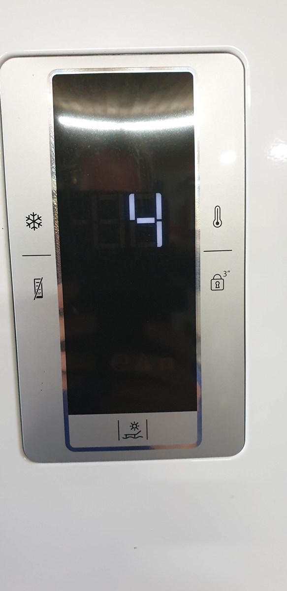

Vi kan ikke se at der skulle være noget inde i køleskabet vi er kommet til at stille på , da det hele foregår via panelet på lågen.
Er det en fejl nogen har hørt om før? og er der en løsning til den?

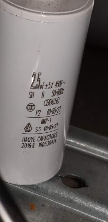

Jeg har målt kondensatoren og den måler 25uf samme værdi som der er angivet på den.
