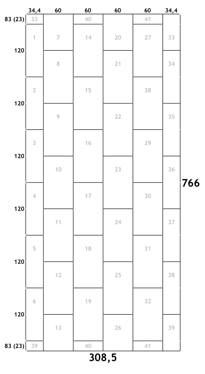

Sådan kan det se ud :)
Mvh. Christian M

Det mig der skrev forkert.
Der bliver 6 rækker. Og det bliver ikke ens.
Ja det er sådan det kommer til at se ud, hvis rummet er 308,5. Og det kan ikke laves anderledes / bedre.
Men de resterende mm skal du ikke hænge dig i, de kommer når du skal måle præcis op til sidste plade. Og mål nu for hver plade for der kan nemt være en skævhed i rummet. Og du kan ikke se forskel med øjemål om plader i den ene ende er 1-2 cm bredere end i den anden ende.
Så det bliver den flotteste udsigt jeg tror nogen bil kan have
Den tegning er rigtig, det er bare komme i gang der er som sagt ingen der ser om det tander et par cm
