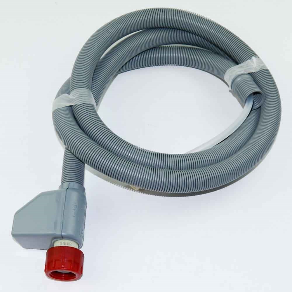

Hvordan er det i øvrigt med tilslutningsslangen - Den er også ret udtrukket men ikke lige så meget som afløbsslangen, så den ligger faktisk hen af gulvet, men den har et  "buk" rundt om siden på maskinen. Men da maskinen er med aquastop er det vel sikkert nok?
Lmchm
Aquastoppet sidder i bunden af maskinen og er kun til at lukke for vandet, hvis maskinen skulle blive utæt. Så vidt jeg husker, har tilløbsslangen et sprængningstryk på 60 Bar, så det varer lidt inden den bliver utæt, men mekanisk beskadigelse er der naturligvis ikke taget forholdsregler mod.
hmm - jeg troede faktisk at sådan en "dims" var en sikring mod lækage i slangen også. Den sidder helt oppe ved hanen/tislutningen og ifølge manualen løber der også noget strøm i slangen. Ser ud som nedenfor:
Lmchm
Hvis slangen bliver utæt og vandet løber ned i karret under maskinen, vil sensoren opfatte det som en læk i maskinen og lukke for vandtilførslen. Det forudsættes, at der ikke er slukket for strømmen til maskinen. Den klump, du ser øverst ved vandtilslutningen, er en normalt åben (NO) magnetventil, som lukker for vandet, når føleren giver signal.
okay, så hvis vi antager at slangen fx knækker før opvaskemaskinen og vandet løber ud på gulvet, så vil den ikke registrere et læk eller lukke for vandet?
Lmchm
Der jo to slanger uden på hinanden. Den yderste er der forhåbentlig ikke vand i. Hvis den inderste slange får en lækage, løber vandet ned i karret i opvaskemaskinen og udløser Aquastoppet. Hvis der ikke løber vand ned under maskinen og udløser Aquastoppet, vil det løbe ud på gulvet, og så er det ligegyldigt om du har en bakke til at tage vandet eller ej. Men det kræver, at der brud på begge slanger, så der ikke er forbindelse til opvaskemaskinen.
