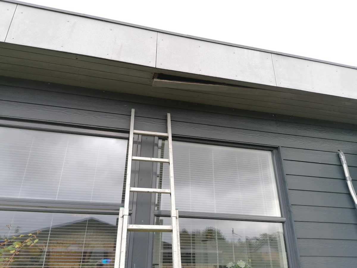

Jeg fik mistanke til vindbrædder, og adskilte udhæng fler steder for at se tilstanden.

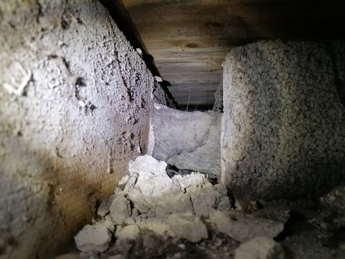

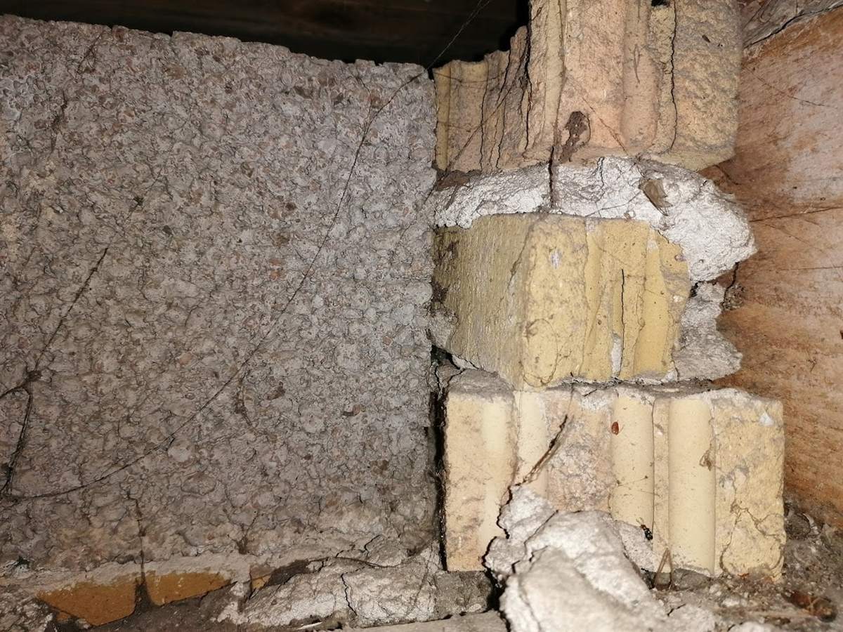

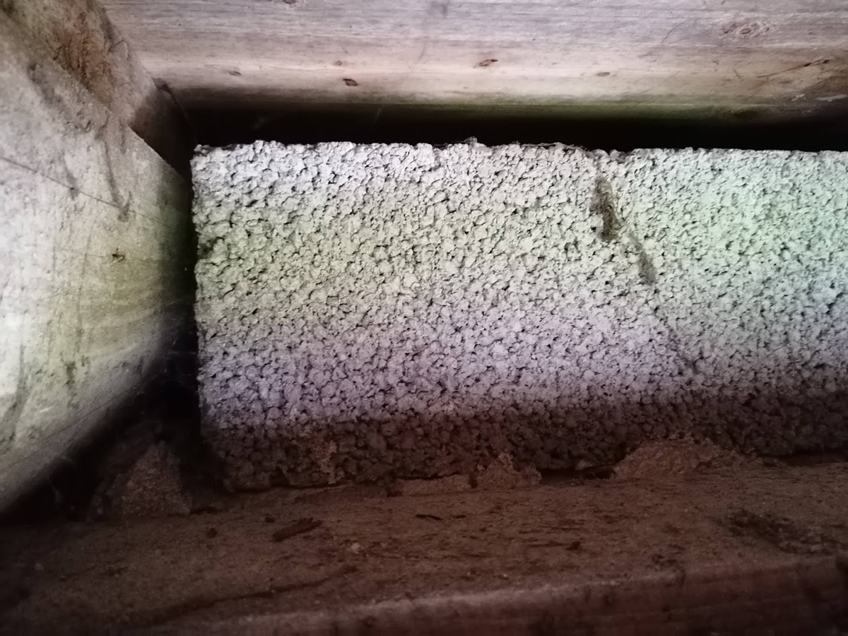

Mange steder er der brugt leca blokke til vindbræt/mursten til at fylde ud med. Der er flere steder store mellemrum mellem spær og leca blok, og enkelte steder er blokken helt løs og mursten brugt til udfyldning, er væltet. Det er dog ikke her jeg oplever træk.

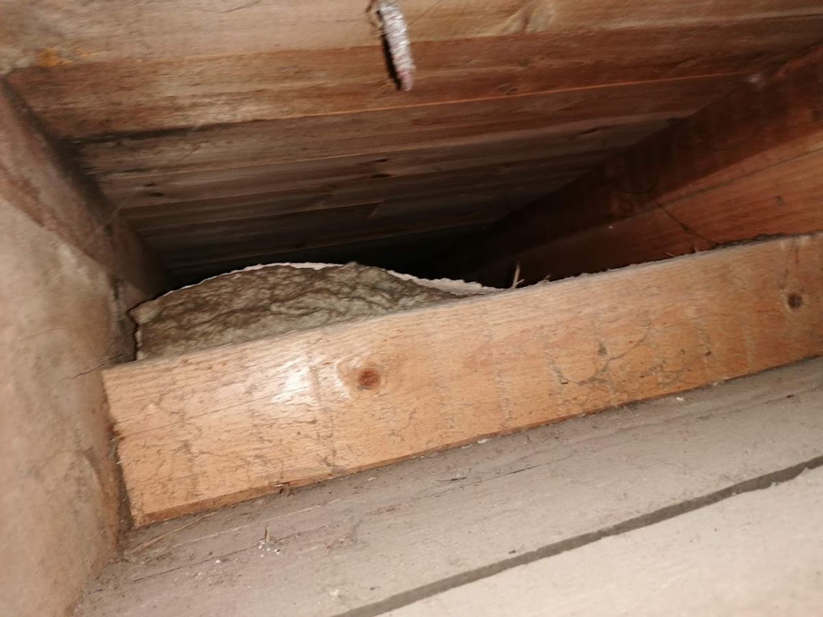

Der hvor jeg har træk når vinden er på, er der opsat et bræt der lige nøjagtig går til overkant af den sparsomme isolering. Der er ikke fuget rundt bræt, enkelte steder små sprækker nederst på vindbræt, men ikke meget og et enkelt sted buede isoleringen lidt op over vinbræt. Er det nok til at det kan trække meget ind?
