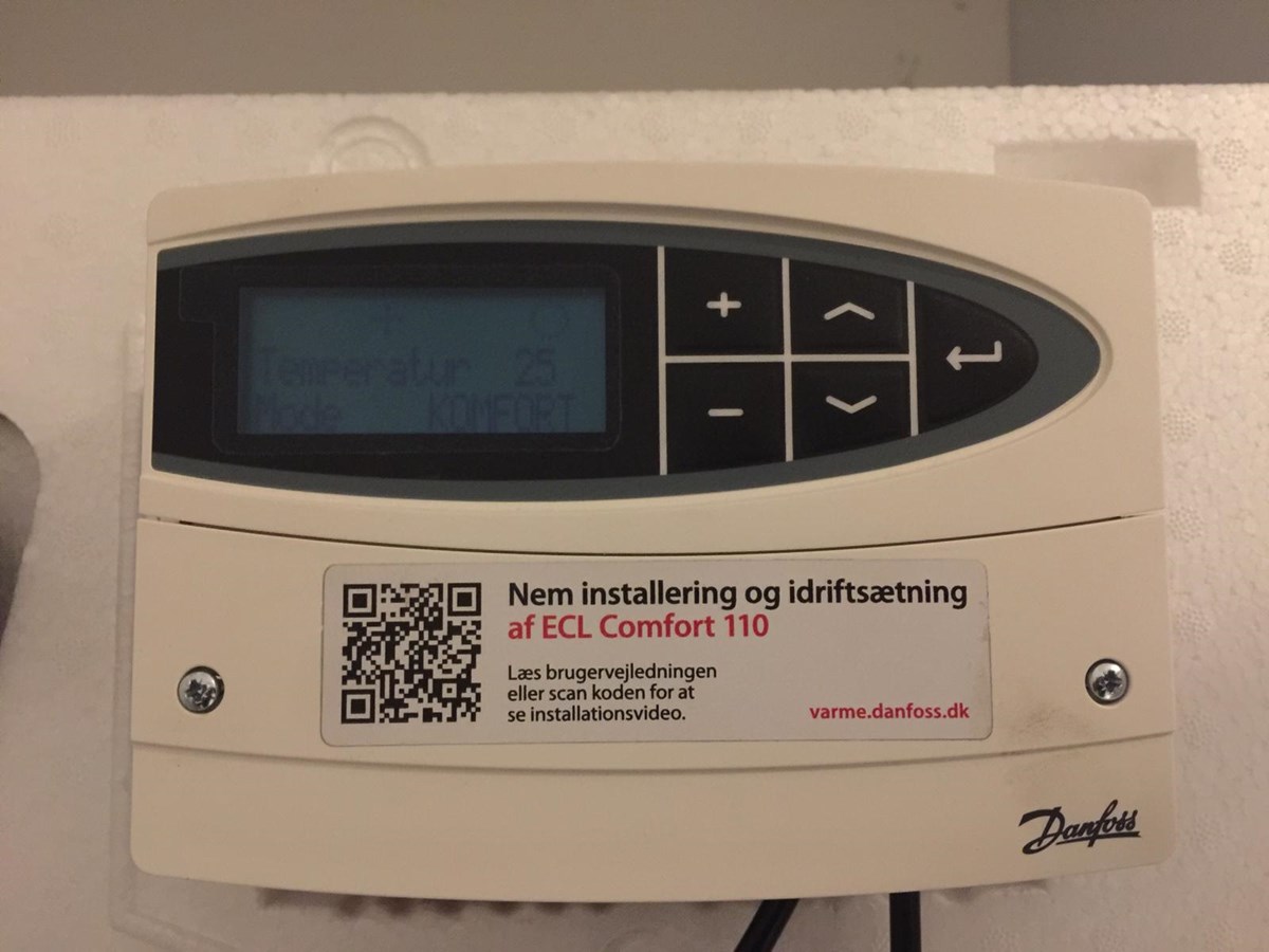

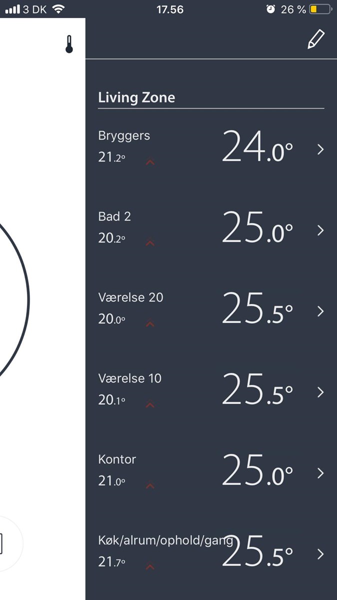

Der har ikke været nogle problemer med gulvvarmen de første 2 år styret via Danfoss Link app men i år har jeg prøvet at skrue op for varmen uden respons. Jeg sætter det ønskede temp til 24/25 men temp når kun op til om 20/21. Vi har varmt vand. Jeg håber nogle kan hjælpe. Vh Samer

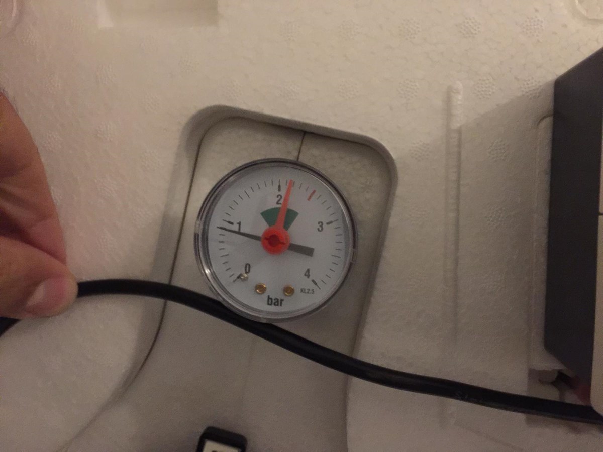

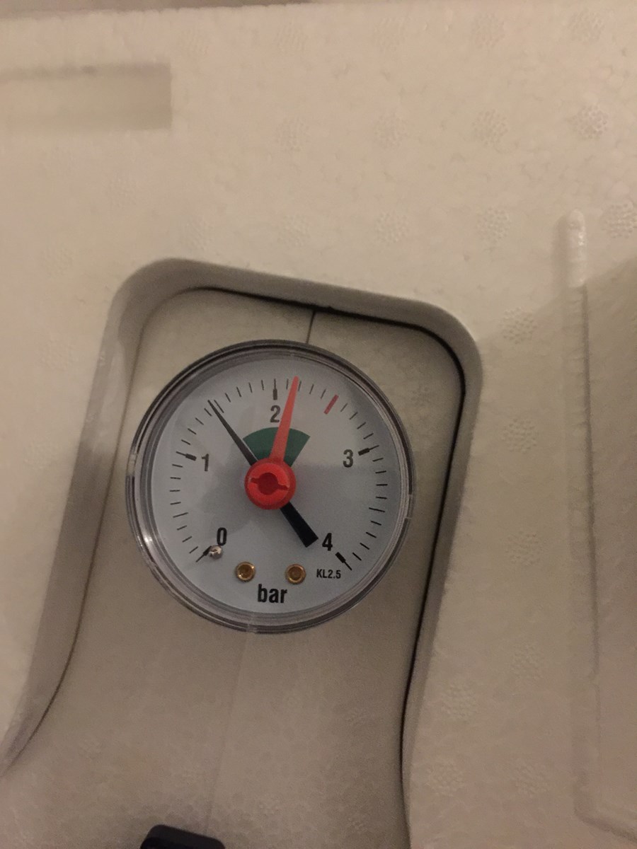

Du kunne lige starte med at fylde lidt mere vand på dit anlæg. Jeg kan se at manometret viser lidt under 1 bar. Du kan roligt efterfylde til den sorte viser er oppe ved den røde. Kan ikke sige om det er årsagen, men det er en sansynlig mulighed.
Husk at når du fylder vand på varmekredsen at, skal tilslutningsslangen være tømt for luft (og fyldt op med vand).

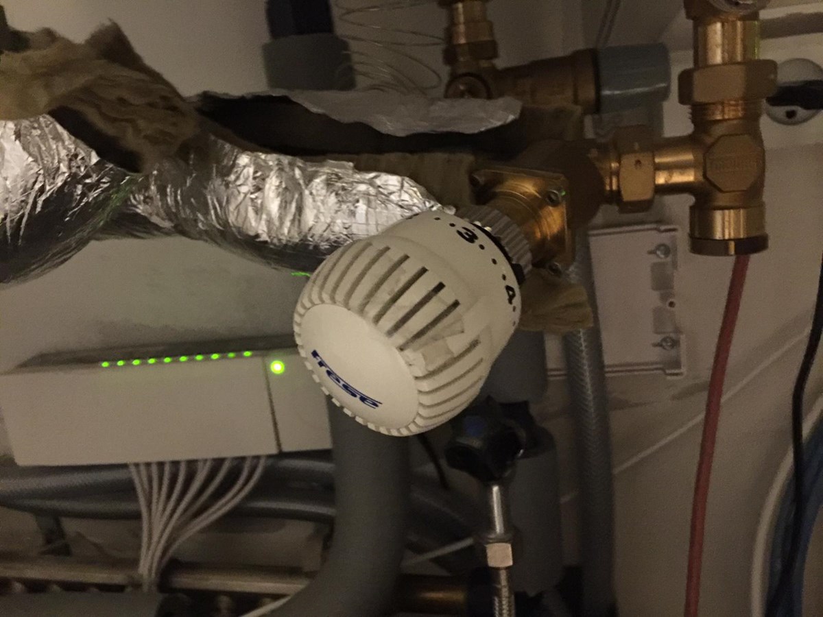

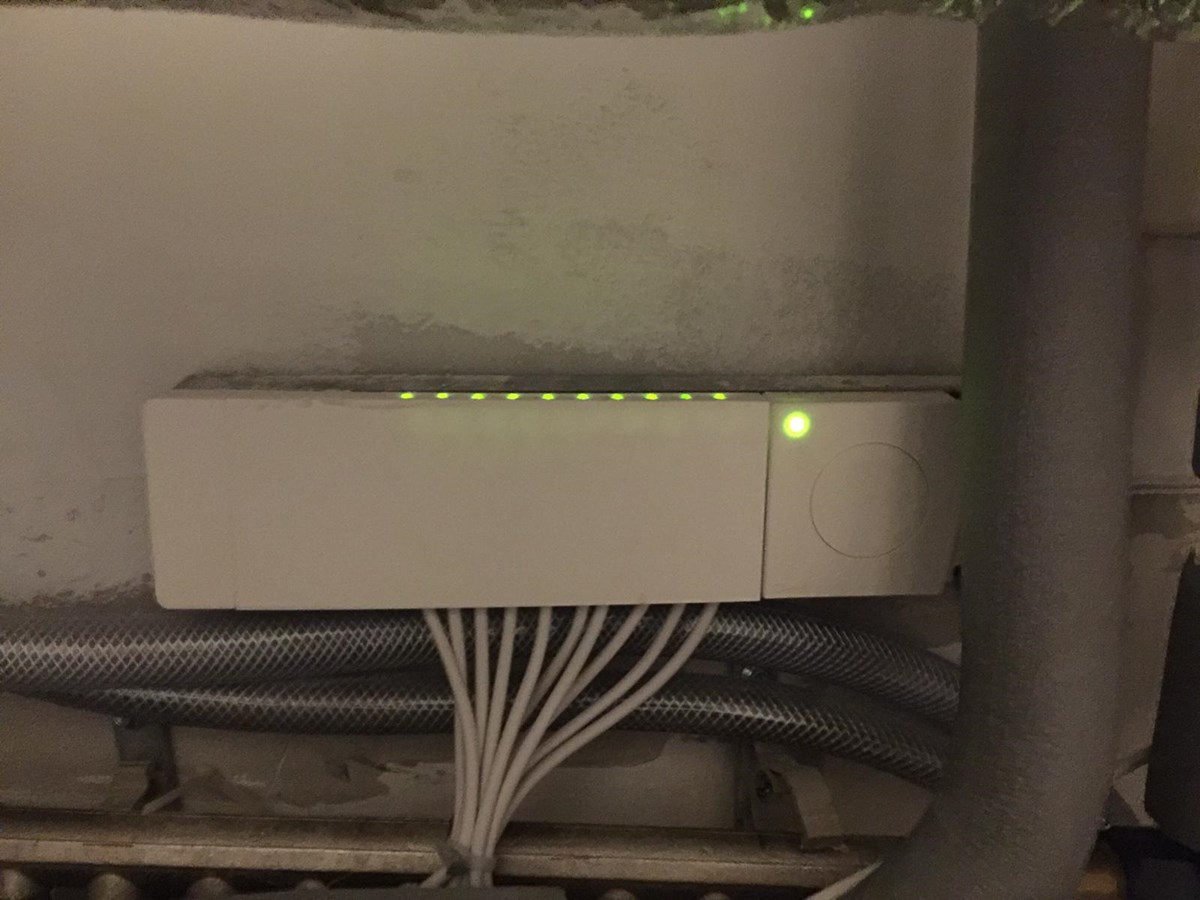

Det kunne også være at termostat der styrer blandings temperatur i kredsen er sat for lavt. Mon ikke de grønne lamper på styring indikerer at der kaldes på varme i alle rum, men hvis der ikke er " noget at leve af " så fryser du stadig.
Tak for svaret. Nu har skruet op for vandet fra 1 til 1,5 bar og termostaten er skruet op fra 4 til 6.
Jeg håber det giver mere varme.

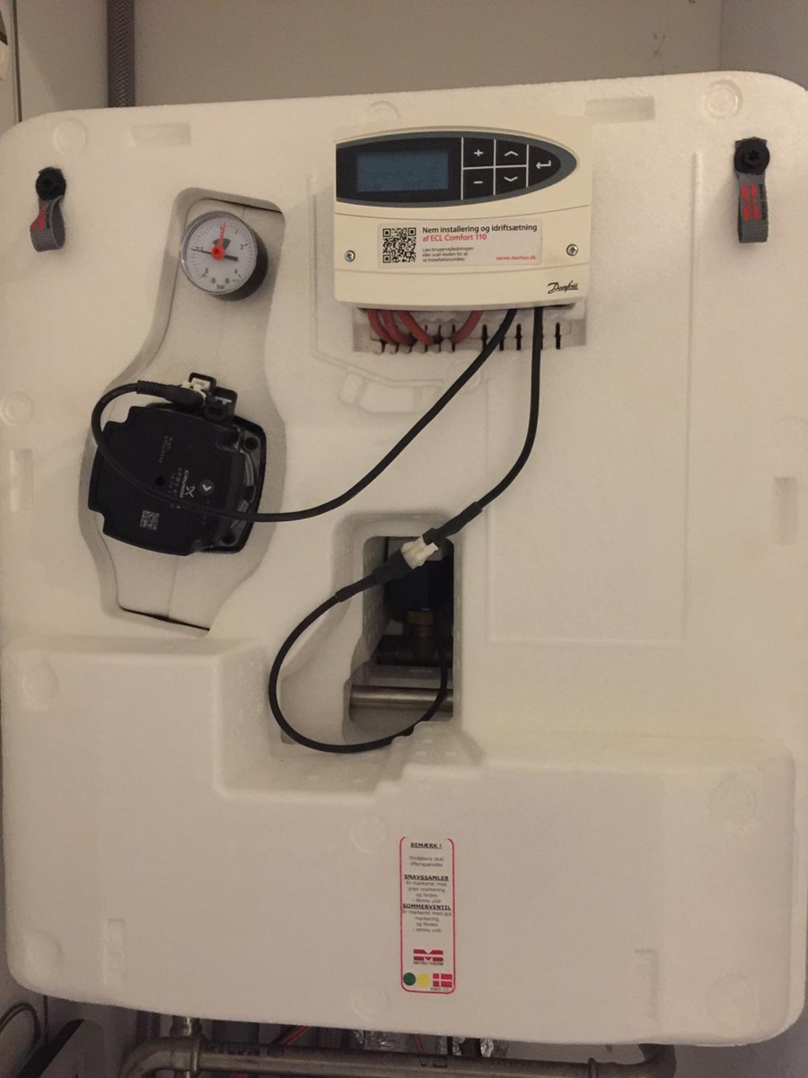

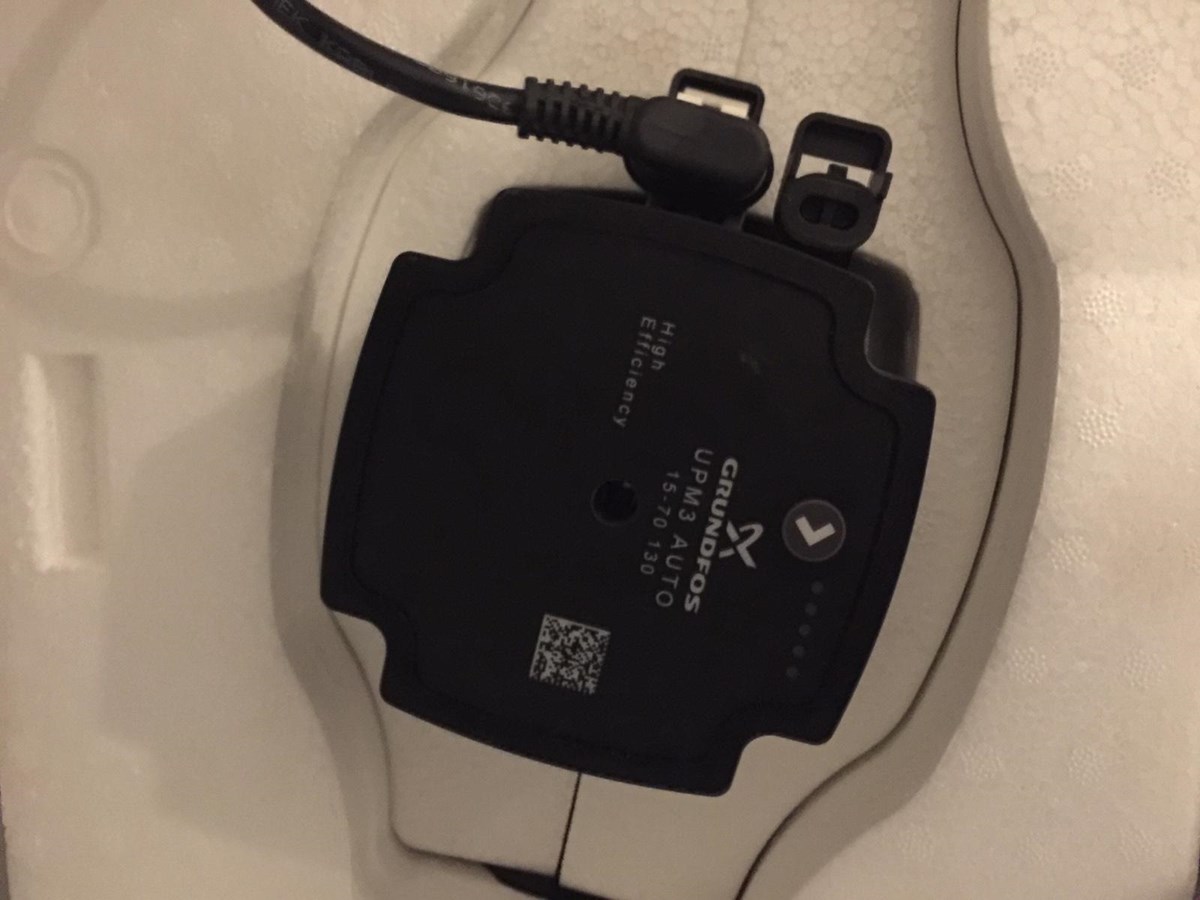

Jeg undrer dog over at pumpen slet ikke lyser. Er det normalt ?

Termostaten styrer varmen i din varmtvandsbeholder.
Pumpen burde lyse, sidder stikket ordentlig i ?
Stikket sidder som den skal. Jeg har taget stikket ud og sat den i flere gange. Kan det være ledning fra styreboksen ECL110 til pumpen, der defekt ?
Måske, eller pumpen der er færdig, det kan være mange ting hvad med stikket til trevejsventilen, sidder det rigtigt.

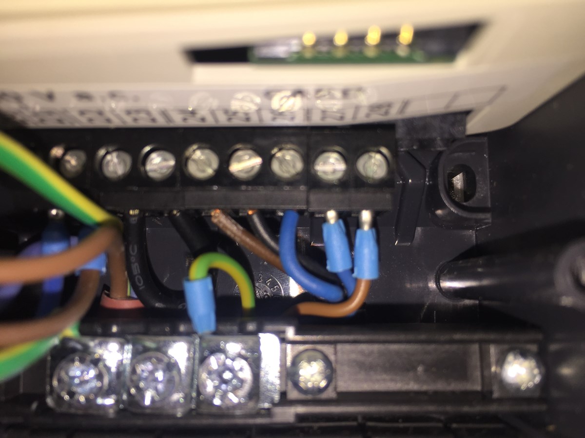

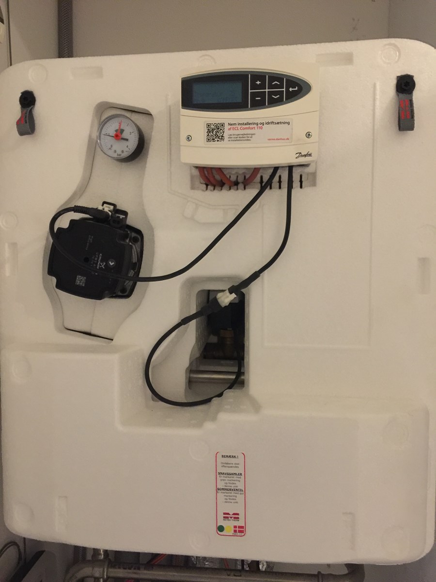

Ja det synes jeg Sådan ser det ud
Til højre sidder ledningerne for pumpen. Lige ved siden af sidder ledningerne til trevejsventil.
Prøv at mål på stikket til pumpen
