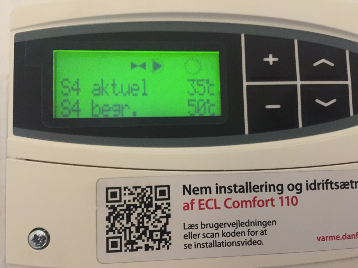

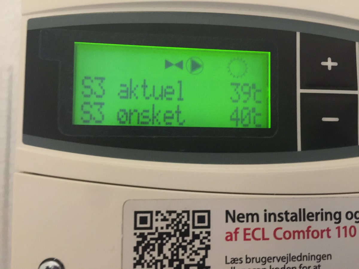

Den står på 25 C. Jeg har skruet op fra 20 til 25 komfort

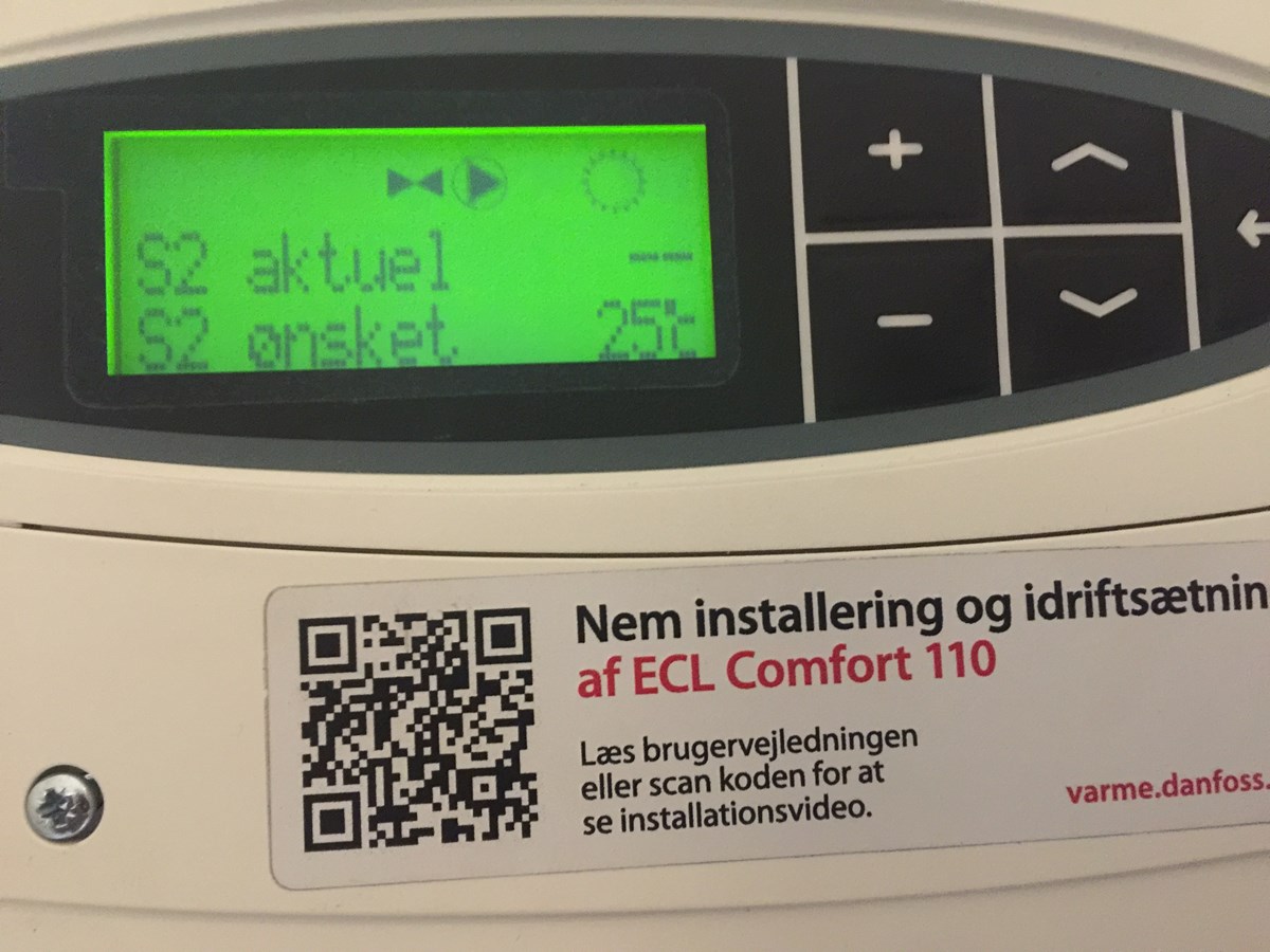

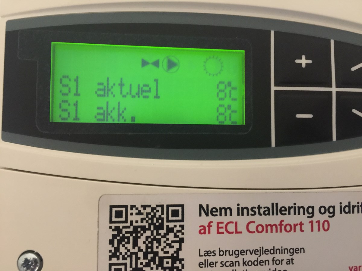

Kan du ikke aflæse temperaturen på udeføler i ECL?
Vedhæftede filer:
Er det S2 der aflæser udeføler ? sådan ser det ud hos mig ?
