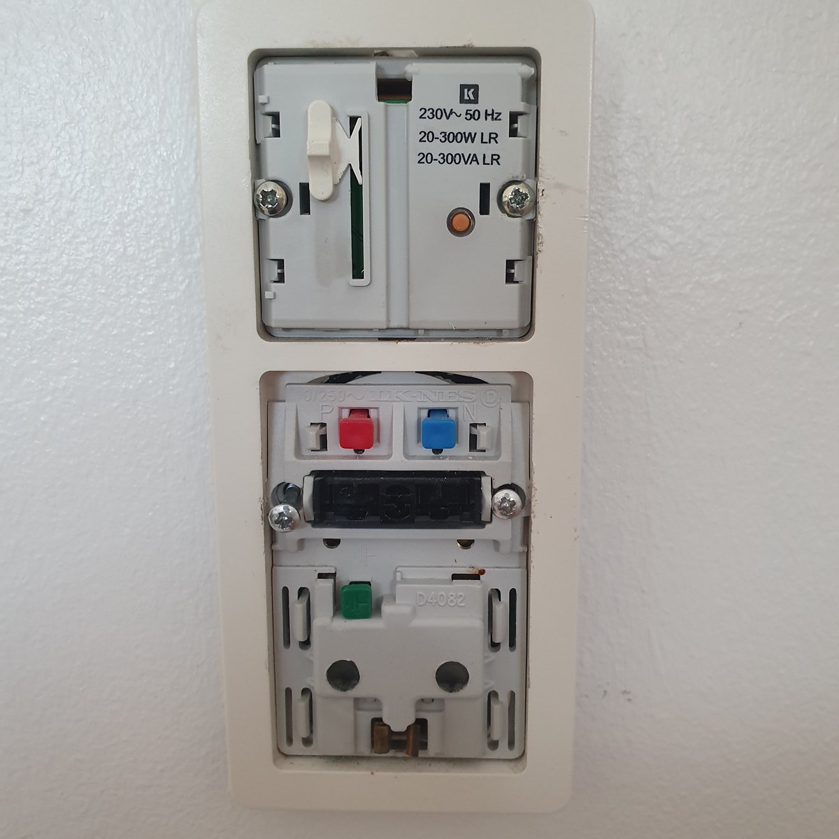

Her er lysdæmperen
Det ser underligt ud. Måske din dæmper er i stykker?
Måske. Havde håbet på at finde en løsning. Har som sagt prøvet alle kombinationer. For det kan da ikke have noget med pæren at gøre? Da jeg også kan få den til at lyse konstant. Ved at placere ledningerne i blå og brun. Så kan jeg bare ikke slukke :(
Der er jo også den mulighed at pæren IKKE  er dæmpbar, eller at den skydelysdæmper IKKE er beregnet til LED lyskilder, og det er der jeg tror at problemet ligger. Har du mulighed for at løsne lysdæmperen og tage et billede af bagsiden. Med hensyn til tilslutning så er jeg ret sikker på at du skal bruge den blå og så enten grå eller sort
Da du skriver at den grå ikke har nogen funktion, så er det den sorte som du skal bruge sammen med blå

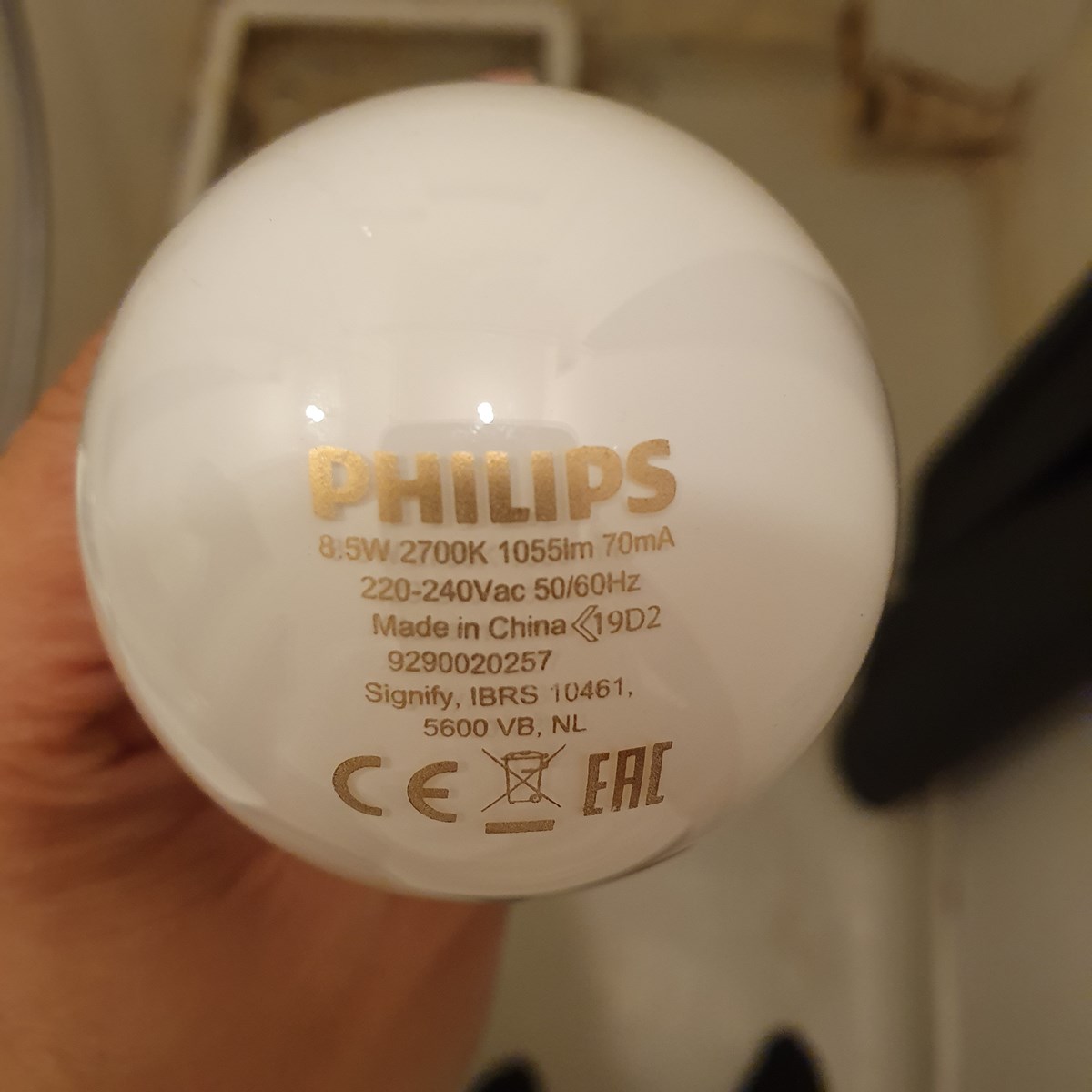

Efter mærkningen på pæren at se er det en LED pære. Om den er dæmp bar er ikke til at se, og jeg gætter på at lysdæmperen ikke er til LED pærer.
Giver det her mening? Og skal jeg have en bestemt pære for at få det til at virke?
Du skal have en pære, som er beregnet til dæmpning. Det kan være en LED pære. Hvis du opgiver typen på lysdæmperen (står bag på eller i den anvisning, der fulgte med) er det muligt at afgøre om tingene passer sammen. Du skal også lige oplyse, om pæren er dæmpbar .
