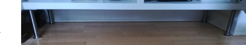

Min eneste bekymring er om det kan gå kun at have 4 ben? Skabet buer lidt mod midten og det er kun halv fyldt op. Jeg overvejer om man bare skulle sætte en klods nedenunder ved midten? Skabet har en bredde på 120cm og jeg vil meget gerne undgå at skulle til at skille det ad igen for at montere 2 ben på det.
En klods under midten er ok.Hhøjden  måles op ude ved benene, og så "løfter" du skabs bund med en lægte stump eller lign. over en mindre klods på gulvet. Brækjerns system. Lige netop så din tilpassede klods kan skubbes på plads.
Ellers er alternativet at skabet skal tømmes så du kan få passende klods ind under.
Når jeg løfter skabsbund med lægte stump vil det sige at jeg putter noget indunder i midten af skabet som er mindre end benet selv for at løfte det en smule?  altså ligesom et brækjern løfter noget..  jeg kan vælge mellem en enkelt klods i midten af skabet (midten af dybden også) eller to klodser i midten (yderst og inderst bundens dybde) jeg tror bare jeg vælger en i midten af bundens dybde.
Når den nu buer nedad, skal den løftes lidt med et "brækjern" lige ved siden af midten. Ellers får du ikke din nye klods på plads. Ikke mere teori, bare prøv så opdager du hurtigt hvis du har placeret det forkert.
