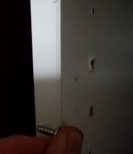

Jeg har købt et Bestå garderobeskabmed 6 låger ( brugt ) og når jeg skruer hængslerne i binder skruerne ikke nok til 1 af lågerne fordi der allerede har været skruet i dem. Skulle jeg se om Ikea har noget Lim at putte i hullerne hvor skruerne skal i? Eller skal man prøve at skaffe nogle Rawplugs der passer til de små tykke skruer?
Jeg er nybegynder indenfor håndværks verden og håber der er nogen der kan hjælp / har en løsning til sådan en situation.

Jeg ville ikke bore for. Det er blødt og så store er skruerne altså heller ikke.

Trælim alene duer ikke. Tændstik eller dybel er vejen frem. Nu har vi sagt det.
Elektronikteknikeren
savsmuld blandet med trælim er udmærket hvis det er ok at låger falder af inden for 1 måned.
Ville du ikke bore for efter at have sat dyvel i? Altså så bare bore skruen direkte ind i dyvel?
Jeg føger jeres råd og anskaffer mig nogle Rundstokke /dyvel på 10mm, og så anskaffer mig et bor på 10mm så jeg kan få plads til dyvel. Alternativet var at købe en ravplugs der passer til hullet og skruen eller at finde en skrue der er 1mm tykkere (og derved tager bedre fat), men det flosser sikkert mere Spånpladen som skabet er lavet af.
Ved at bore for er du mere sikker på korrekt placering. Hvis skruen skubber sig lidt når den tager fat så " er du " på skideren "  Det er ikke muligt t sætte skrue i igen 1-2 mm fra gammel hul..
Ev Elmand: Okay Det giver god mening, så ville jeg klart forbore halvdelen af skruens længde eller mindre og så lade skruen tage fat det sidste stykke,

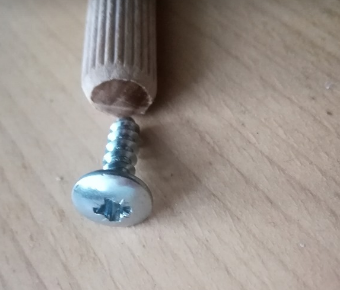

Du forborer med et bor der er mindre end skruens diameter. Derfor tager skrue fat hele vejen uanset hvor dybt du borer.
Hej Igen, Jeg fik lige nogle 10mm Rundstokke fra IKEA: de er vist for små til den skrue - De flækker bare!
Tror i jeg skal gå efter 13mm eller evt 15 eller 18 mm rundstokke? Er det ligemeget om det er Fyrtræ eller Egetræ?
De 10 mm dybler flækker ikke når de er limet ind.
Som ev elmand skriver, så vil de ikke flække, når de er limet fast. Limen skal være tør osv. inden du begynder at skrue noget i. Dernæst skal du være opmærksom på, at den type skruer, som du viser på billedet, skal have forholdsvis store forborede huller, idet "kernen" af skruen er lige tyk hele vejen, og hullet skal faktisk være lige så bredt som "kernen" af skruen, således at kun kærven skal skære sig vej ind i dyblen. Du kan jo måle hulstørrelsen på et af de forborede huller, som der i øvrigt er i skabssiden, så ved du hvor stort hullet i dyblen skal være.
