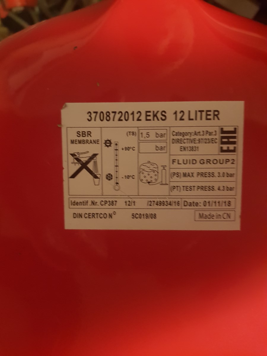

den nye ekspansionsbeholder siger at der er 1.5bar tryk i den. ved ik om det har nogen betydning.

Når der står 1,5 bar på ekspansions beholder skal du derover før ekspansions beholder virker. De 1,5 bar betyder at fortrykket i luft delen af din beholder er på det tryk. Så først når du når over begynder vandet at presse ballon og luft sammen.
Fortryk er faktisk for stor i din beholder, den bør være på ca. 1/2 delen af drifts tryk. Der sker nu ikke noget ved at der er 2-2,2 bar på fyret, det fiser bare ud af sikkerhedsventil hvis det bliver for højt.
Men et fortryk på 0,8 bar ville være mere passende. Det måler du når anlægstryk er på nul, altså når vandet er lukket af anlægget. Man måler på den lille ventil der sidder på siden, på samme måde som man måler dæktryk på bilen.
Så vil du ikke se så store udsving fra kold til varm tilstand på anlægget.
