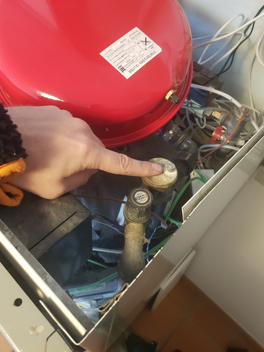

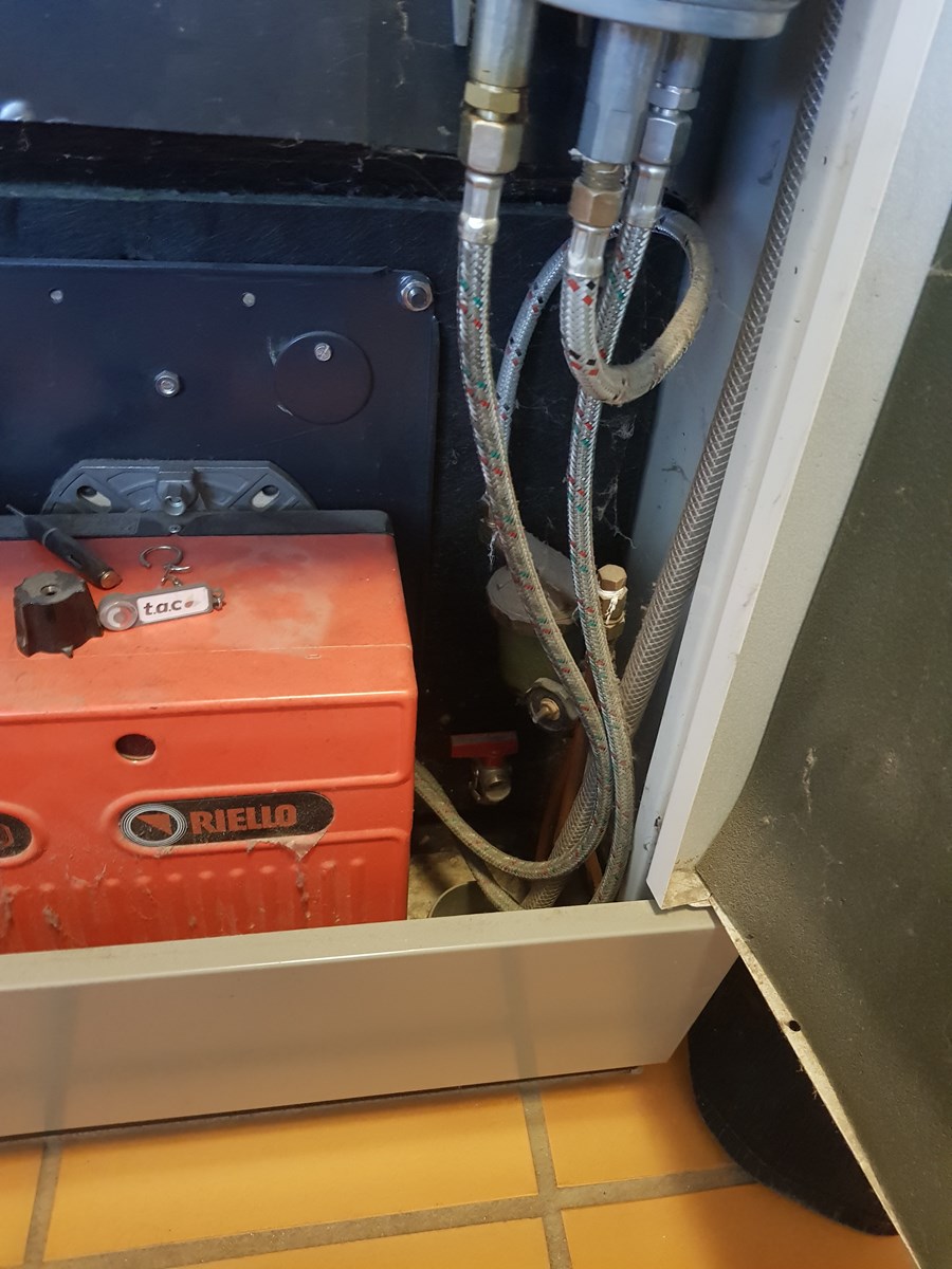

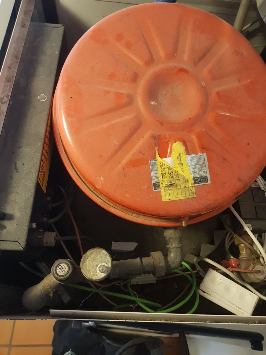

godmorgen folkens. så har jeg fået kigget lidt på ekspansionsbeholderen og det er en gammel satan. den er fra 1998 ligesom fyret. jeg prøvede at se om der var tryk på ved at trykke den lille bilventil ind. der kom ingen luft ud overhovedet. den lyder hul på toppen og fyldt i bunden. nu skal jeg prøve at smide lidt vand på. men jeg tænker at den bliver skiftet idag ligemeget hvad, da den ikke koster alverdens. skal jeg være opmærksom på noget når jeg skal afmontere den. skal vandet lukkes nogle steder. tænker at jeg aftapper vandet samme sted som man påfylder det. på billedet kan i se opfyldningsstudsen nederst i højre hjørne.
når jeg skal skrue den af er det så den store sorte bolt/møtrik jeg skal skrue på.
Den store "møtrik" under beholder hedder en union, og den skal skrues af. Så skal resten af rørstumper flyttes over på ny ekspansions beholder. Der skal bruges lidt pakgarn og salve. Så hænges ekspansion ind igen og union spændes sammen.
jeg har lige tappet ca 20liter vand af. skal jeg lukke for noget inden jeg afmontere den
Du kan tappe vand af til det ikke giver mere, og samtidig løsne unionen. Så er du sikker på at der ikke kommer ret meget vand ud der, da aftapning sikkert er under det sted som du skille ad. Har du alle materialer for du får jo ikke fyret i gang før det er samlet igen.
Husk at selv unionen ikke skal have pak garn og salve.
har det hele. det eneste jeg mangler er krafter til at løsne unionen 😂😂😂
