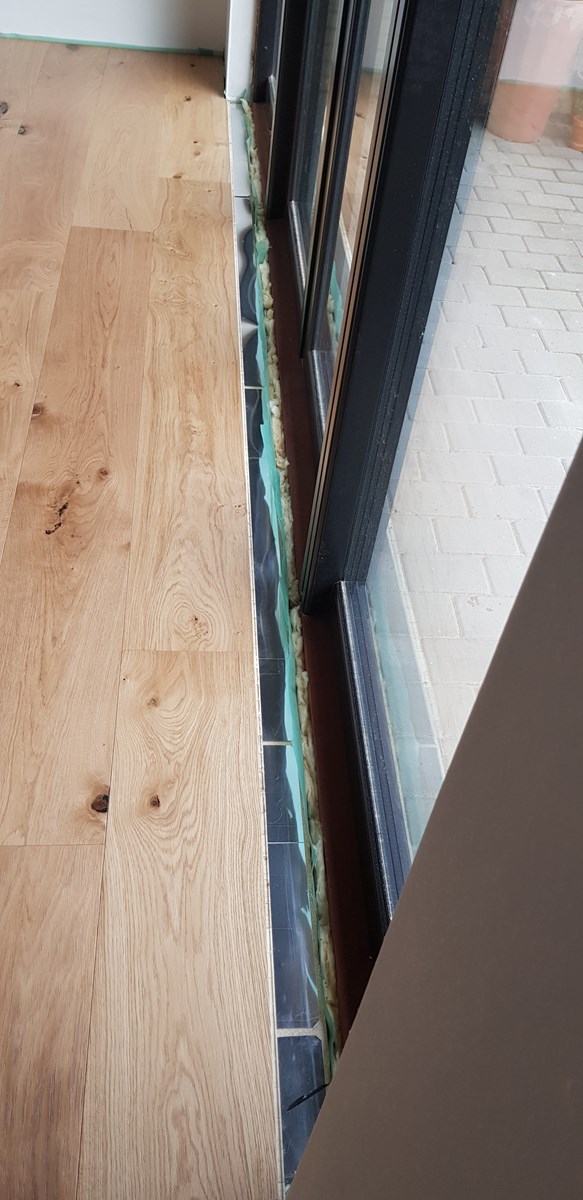

Jeg har taget et billed af gulvet - det sidste bræt vil gerne stritte lidt på pga kliksystemet. Det kan komme langt ned, men stadig ikke helt ned til så ligger plant, så det gir' sig når man træder på det.

Ja det er en klassiker. Du skal bare banke det så det klikker på plads som jeg beskriver.
Hvis du har et skomager brækjern, kan du banke baglæns, uden at ødelægge kanten, men ellers montagesæt i jemogfix

Nå, jeg fik lagt det sidste bræt I, men det stritter stadig en god centimeter langs vindues partiet på knap 4m. Det skal jo siges at der ligger varmefordelingsplader under gulvet, der selvom de ligge plant, stadig kan skubbe lidt op ad.
jeg overvejer stadig om man kan lime gulvet, for at få det helt plant, selvom det ikke virker helt korrekt hvis gulvet skal kunne arbejde! Gulvspånpladerne under det afslutteden gulv, er fuldlimet i alle sprækker og til strøerne - men det er måske ikke eksponeret til fugt i rummet på samme måde som det afsluttende gulv?
