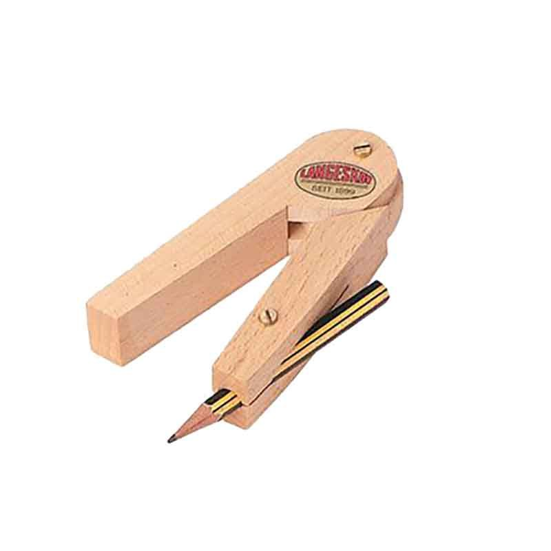

Brug et andenæb til opstregning af skævheder fra væggen som kan drille når gulvet lægges. Husk også afstand til væg så gulvet kan arbejde frit uden at gå i spænd.
Ekspansionssprækkenn dækkes af fodpanelet. Giver gulvet sig, kan du senere montere en diskret fejeliste.
Andenæb er fint justerbart, samme funktion får du ved at holde blyant imod an æske tøndstikker eller noget andet passende og så køre langs væggen med det hele. Så vil stregen fælge væggens skævheder.
