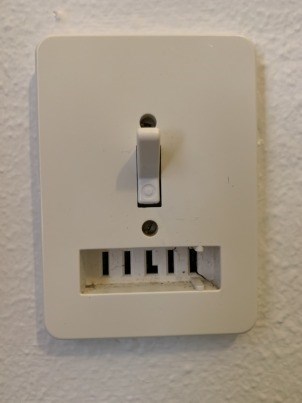

Jeg har sådan et her siddende på mit nye bade-værelse:
(der er ingen andre stik på bade-værelset)
Jeg ville gerne sætte en vaske-maskine og en tørre-tumbler op, samt have et normalt 220volt stik til min barber-maskine.
Findes der en nem omformer/fordeler man kan stikke i stikket på billedet, som så giver de 3 stik jeg skal bruge, eller skal jeg have en elektriker ud og lave noget nyt i selve væggen?
Jeg ved ikke om stikket er 220 eller 400 volt.
Jeg ved heller ikke hvilke stik moderne vaske-maskiner og tumblere kommer med i dag, men google synes at sige de hedder "schuko" og ligner normale 220volt stik til forveksling (og skulle have noget jord)
Så mit gæt er jeg skal bruge noget der ligner 3 normale 220volt stik.
Til nød kunne jeg godt nøjes med et enkelt stik til vaske-maskinen, så hvis man kan få en omformer der passer ind i stikket i væggen, og så ender i et stik der passer til en moderne vaske-maskine, så kunne det være en god start (og sikkert billigere end at lave helt nye elektriske stik)
Men findes sådan noget? (altså noget der har den jord-forbindelse der skal være, og ikke er noget Kina-klamp man kan få stød af fordi det ikke er korrekt lavet)

Med sådan et stil er der normalt 2 eller 3 faser og jord, er du heldig er der også nul med, sikringerne vil typisk være 10 eller 16 ampere.
Tror ikke der findes færdiglavede adabterstik.
Du kan få din elektriker, til at kikke på det, og montere 230 volt stik i stedet for, er der nul med fremme, er det en overkommelig opgave.
Prøv evt at skrue kontakten fri, og tag et billede at ledningerne der komme til den...
Der er uden tvivl nulleder med når det er i et baderum. Man klipper normalt shuko stikket af og monterer ledning fra vaskemaskine ind i et stik der passer til din stikkontakt LINK. Når det er både vaskem. og tumbler er der ingen problemer med at begge kabler går ind i samme stik. Er det helt lovlig Tjaaaa.
Hvis du ska have 230 v stikkontakt ved siden af til f.eks. barbermaskine så skal det være en uden afbryder, da de må sikres med 16 A. Men det er indgreb i den faste installation og derfor autorisations krævende.

Jeg har pt barber-maskinen stående i køkkenet og vil egentlig gerne have den ud på bade-værelset. Så jeg tror jeg vil gå efter at lade en elektriker opdatere installationen til en mere moderne, hvor jeg så også får flere stik end det ene der sidder nu.
På den måde vil jeg også kunne sætte både vaske-maskine og tørre-tumbler op på den 'lovlige' måde :) (og dermed også undgå eventuel ballade med bolig-selskabet eller forsikring, hvis der nu skulle ske noget på et eller andet tidspunkt)
Jeg læste på en vaske-maskine sælger's side at de ikke selv monterede andre stik på deres solgte vaske-maskiner, når de installerede dem, så den opgave vil jeg selv stå tilbage med hvis jeg beholder det nuværende kraft-stik i væggen og alle maskiner i vore dage leveres med schuko-stik.
Så jeg tænker, for at fremtids-sikre bade-værelset, kan jeg nok lige så godt bare lade en elektriker ordne det med det samme.

Det er da en god ting at få elektriker til at opdatere installationen. Du skal bare forvente lidt murer reparation og især maler reparation bagefter hvis denne dåse skal hugges ud og erstattes af shuko stikdåser. Men det er sikkert ikke noget problem for dig.

Det kan godt være jeg ender med at droppe tørre-tumbler og barber-maskine stik og så bare skifter stikket på selve vaske-maskine (og dem kan man jo få med en slags kombineret tørre-tumbler alligevel) ledningen ud til kraft-stik istedet, for det vil jeg da tro jeg kan selv (jeg er lige flyttet ind her i den nye, så vente-tid på 3 hånd-værkere er min tålmodighed ikke lige gearet til for nuværende)
Et om-former stik man kunne have stukket i kraft-stikket, som så endte i nogle schuko-stik ville have været noget nemmere :) (ligesom man gør med multi-stikdåser til almindelig 220v)

Skal du lave omformer, så køber du stik som passer, en stump kabel, og så en shuko forlænger. Men det er dan nemmere at lave det kun med den kraft stikprop.
Jeg hælder nok pt mest til at gøre som du nævner her; at skifte stikket der sidder på en ny vaske-maskine til et kraft-stik og så droppe tørre-tumbler og el-stik til barber-maskine (da det alligevel er mere bekvemmelighed end nødvendighed)
Omformer/stik-dåse ideen var bare hvis man kunne få et der gav alle 3 stik uden jeg skulle have håndværkere ud og ændre selve den indbyggede installation (at stikke et færdig-købt stik i væggen er, alt andet lige, trods alt den letteste af alle løsninger :) )0
Men at skifte stik på en ledning, det er jeg ihvertfald nogenlunde sikker på jeg kan uden det giver problemer (Jeg har dog aldrig prøvet med kraft-stik, men 220v og lav-volt stik har jeg prøvet, så det er nok den smarteste løsning og det mindst 'voldsomme' indgreb. Og så kan jeg jo altid gå videre med hånd-værkere senere hvis jeg synes det bare SKAL være :) )
