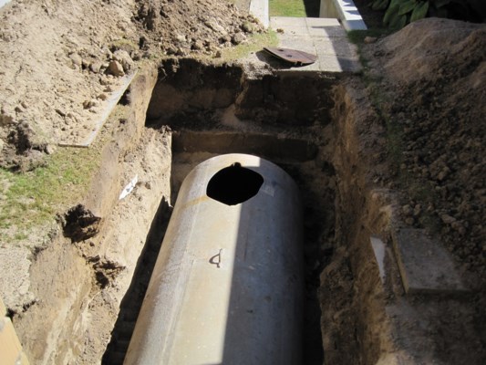

Røret/rørene mellem tank og hus sidder altid i toppen, på en nedgravet tank. Det er kun for "kældertanke" at det sidder i bunden.
Jeg skar et stort hul i tanken, så var det meget nemmere at spule tanken. Efterfølgende kunne Jernhandleren nemt se at tanken var rengjort, Jernhandleren kan nægte at tage tanken hvis den ikke er beviselig rengjort, spuleattest eller synlig rengjort.
Efterfølgende sendte jeg ovennævnte foto, samt foto af tom tankgrav. som viste at der ikke var olie hvor tanken havde ligget, til kommunen for afmelding. Kommunen kan ligeledes klart se at tanken ikke kan genbruges. Kommunen fjernede herefter den tekniske installation, tanken, fra BBR.

En ven tog tanken op med en stor lastbil kran, ca 14 meter fra fortov, gratis. Naboen tog tanken med på arbejde, hvor der var en spuleplads, med olieudskiller, derefter blev den smidt i jernbunken. Da Jernhandleren kom, for at tømme bunken, så han lige ned i tanken, den ser nydelig rengjort ud, den snupper jeg også med.
Før vi kom i tanke om ovennævnte løsning, havde jeg også forespurgt hos en slamsuger, pris ca 2.000,00 kr. Det endte op med at det kostede 0,00 kr. Det kan vist ikke gøres billigere.
