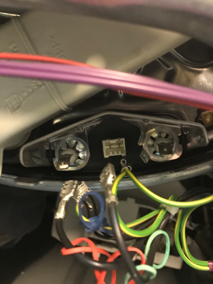

Hvordan skifter jeg selve varme legemet. Der er ikke nogen møtrik som kan løsnes.
Det skal bare trækkes ud sammen med pakningen. Pakningen sidder kun fast omkring falsen rundt langs kanten.

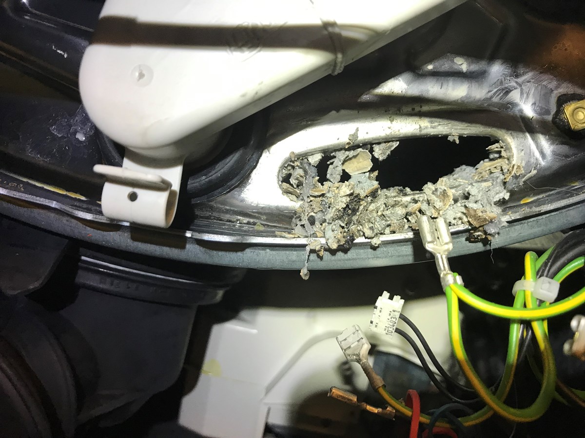

Har fået den godt 5cm ud ved at hive i metalpladen men pakning følger ikke med ud. Skal man hive i selve pakningen ?

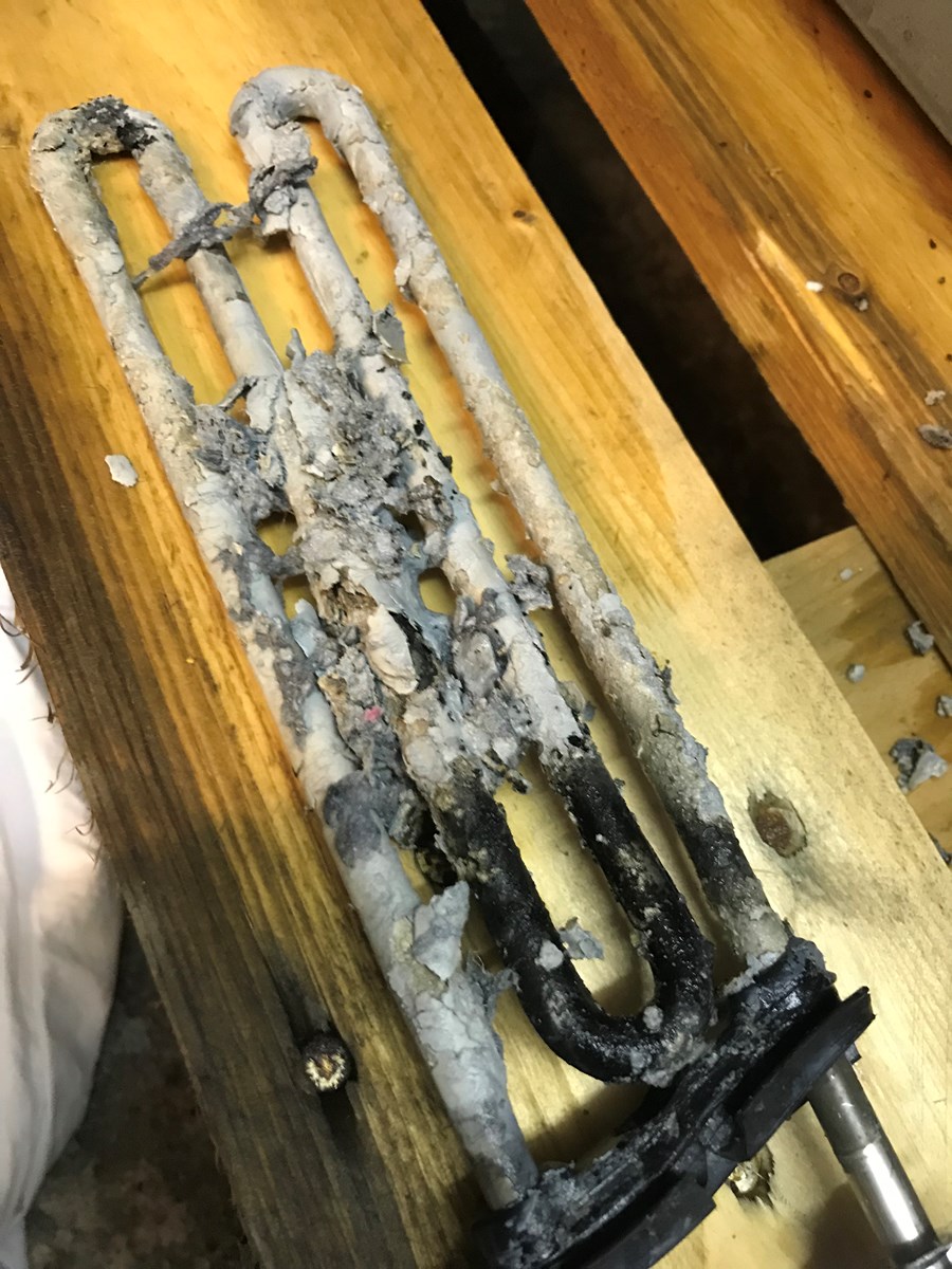

Pyha - det var en kamp at få ud. Måtte volde pakningen ud med tang. Se hvordan det gamle varmelegeme så ud. Venter med at rense ud og sætte nyt legeme i til imorgen - tak for hjælpen
Har ellers afkalket hver kvartal med 1 fl fosforsyre. Det skal vist gøres lidt oftere. Eller bruge noget kalk væk ved hver vask. Vandet i København er sgu noget hårdt noget.

Når du monterer det nye varmelegeme skal du være opmærksom på at det rammer den bøjle der holder det på plads inde i karret. Det gøres ved at skubbe det ind helt lige, evt. vinklet en smule mod bunden af karret.
Hvis du smører den nye pakning med silikone olie eller opvaskemiddel bliver den nemmere montere.
