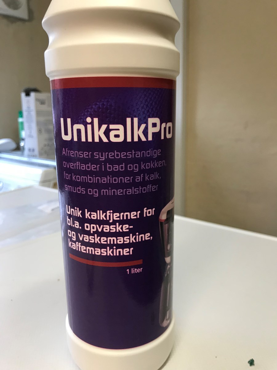

Citronsyre i krystallinsk form er også udmærket til at fjerne kalk i vaskemaskinen. Dosseringen står på dunken.
Det jeg køber er fra ebh montøren som primært fragter og opsætter hårde hvidvare men de sælger inkl fragt unikalk Pro som er 15-30pct opløsning i vand.
Jeg køber citronsyren i krystallinsk form i del lokale supermarked.
