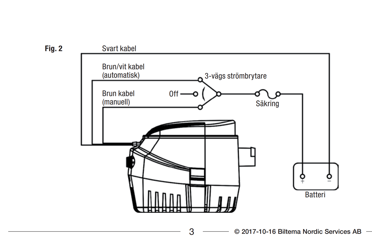

Jeg skal montere en ny lænsepumpe. Jeg har købt en fra biltema, men på eldiagrammet står der noget med en 3-vejs-afbryder. Skal jeg indsætte en afbryder, eller er den indbygget i maskinen?

Trevejsafbryderen bruges til at styre ,om pumpen skal køre automatisk eller manuelt. Hvis brun ledning får plus, kører pumpen manuelt, og hvis brun-hvid ledning får plus kører pumpen automatisk.
 Så langt er jeg med, men pumpen må ikke køre tør, derved kører den uanset hvad, når der står vand i båden, da flyderen derved er der? - Jeg syntes derfor at den manuelle funktion, kan virke lettere overflødig.
Du kunne jo vælge kun at bruge den manuelle funktion, når du er på båden eller vælge helt ikke at forbinde den, så kommer du ikke til at vælge manuelfunktionen ved et uheld. Den er der kun som en mulighed.

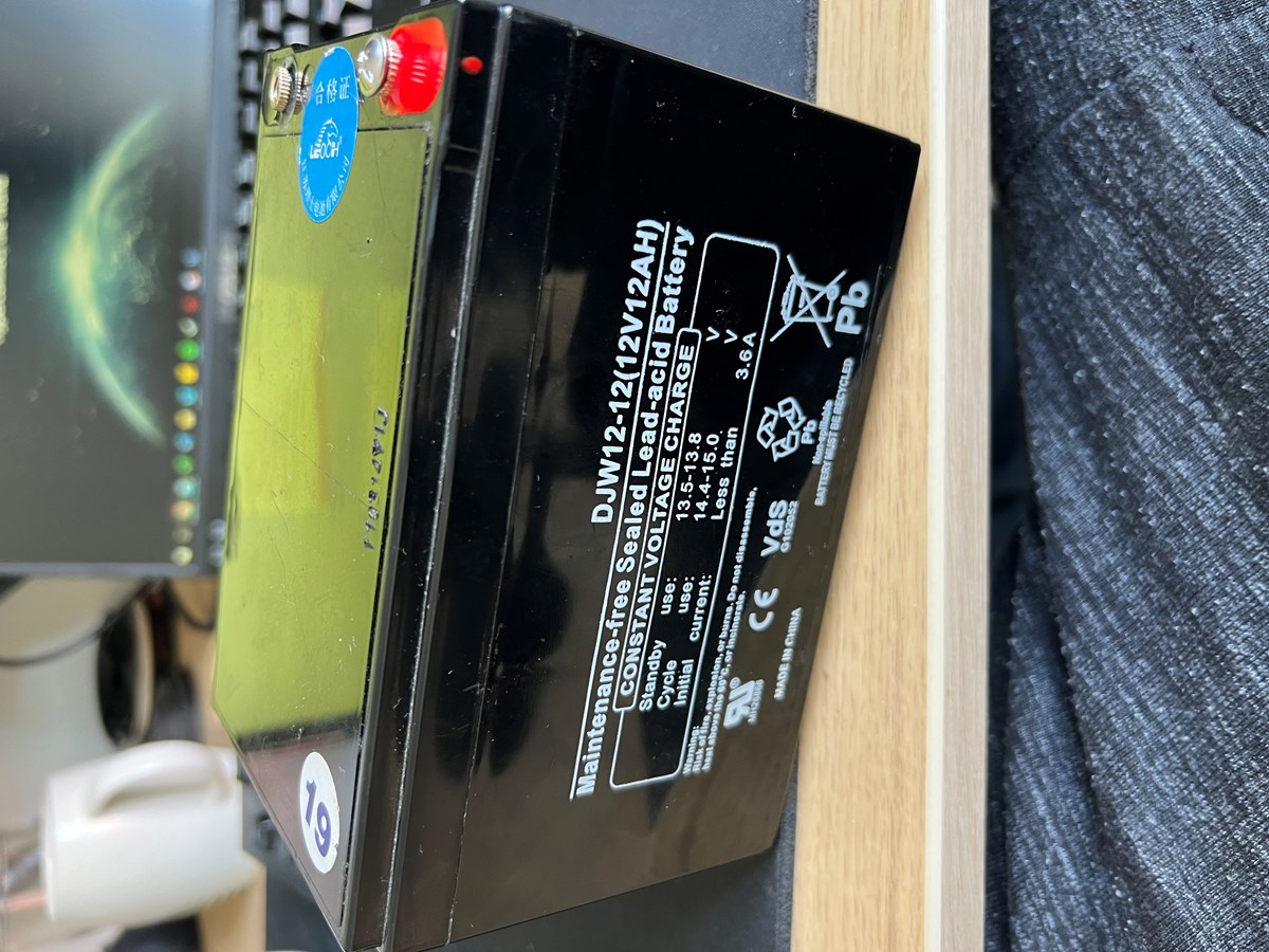

Derudover kan i svare på om det her batteri er ok?
Batteriet er ok men har du strøm på båden ellers så kan du jo koble den til der. Pumpen kan nok køre sammenlagt 1,5 - 2 time på en fuld opladning
Der skal altid bruges sikring.
Batterier er ret brand farlige hvad angår kortslutninger.
ev elmand skrev den 01-06-2022 14:38:35

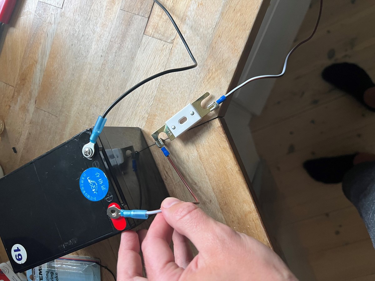

Modtaget så jeg klipper den brune/hvide ledning, sætter sikring på og videreføre kabel fra sikring til minus på batteriet?
Mange tak for hjælpen.
Jeg forstår ikke "så klipper jeg "
Den sorte ledning skal på minus
Den brun/hvide ledning skal på plus med en sikring imellem.
Så kører pumpe på automatik.
Der skal måske en afbryder ind eller hvordan vil du slukke og tænde for pumpe ?
Haha, mente bare sådan her. Jeg er en amatør til denne slags :)
Men ja når jeg sætter den på batteriet så kører den konstant.
Så jeg skal vel have en afbryder for at slå den funktion fra også burde den kører automatisk ellers.
Men jeg skal så bruge en 3 vejs afbryder? Da jeg både skal ha brun/hvid + brun kabel på den ik sandt?
