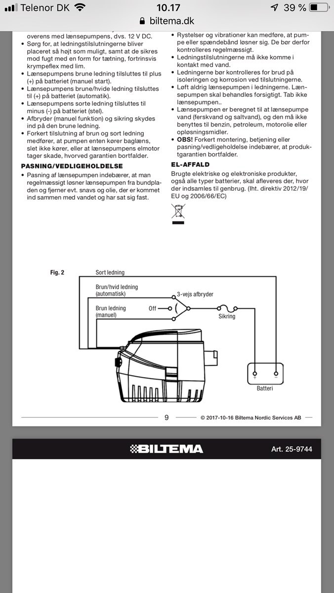

Jeg skal montere en ny lænsepumpe. Jeg har købt en fra biltema, men på eldiagrammet står der noget med en 3-vejs-afbryder. Skal jeg indsætte en afbryder, eller er den indbygget i maskinen?

Som Erik skriver skal den sorte til minus, og så glemmer du den. Nu drejer det sig om brun og brun/hvid ledning. Hvis du vil have muligheden for at skifte mellem konstant og automatisk, skal du have en omskifter mellem en ledning fra + på batteriet gennem en sikring på f.eks. 10A. Den og en holder kan du købe hos thansen eller biltema. Der kan du også købe en omskifter. Den sikring på 100A kan du ikke bruge, den er alt for stor i ampere størrelse.

Så jeg følger egentlig bare deres billed her ?
Hvis pumpen står rigtigt, skal den ikke køre hele tiden når den brun/hvide ledning er til plus.
Det er vigtigt at pumpe og batteri er ordentligt fastmonteret i båden. Jeg vil helt klart anbefale at du monterer en omskifter som anvist. Monterer den fast og mærker de forskellige stillinger.
Den manual du linker til, står der at sikringen skal være 5A. Brug en sikringsholder og en passende sikring.

Fordi jeg formoder at både det brune + brune/hvide skal på den?
Jeg testede ved at kun sætte en af de to ledninger på men så kører den konstant :(

Du skal udelukkende bruge den brun/hvide ledning, og ikke den brune. Så har du permanent automatisk drift.
