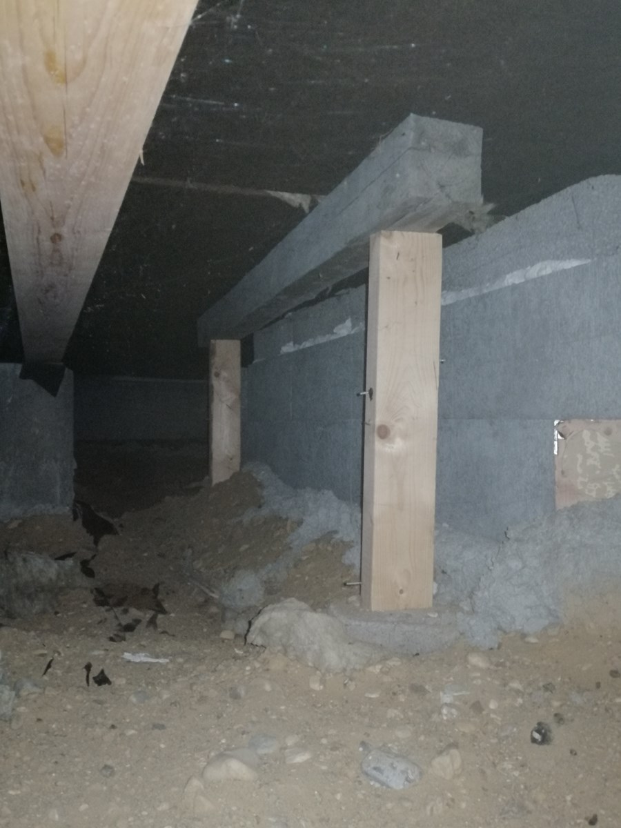

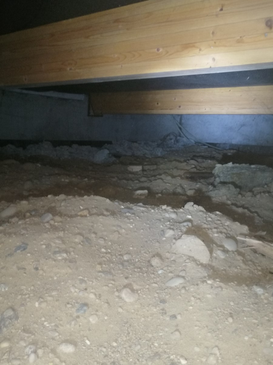

Har idag kravlet rundt i krybekælderen og set på hvordan konstruktionen ser ud og er ikke forbavset over hvorfor gulvet gynger i stuen når vi går på det.... Der er de store spær som holder gulvet... I stuen er der 2. Ovenpå spærene er der lagt pap hvorpå strøer er lagt, derefter spånplader og så gulvet...  Der er mellem de store spær 170 cm. Det er ikke de store spær der gynder.... Det er strøerne der gir sig meget når vi går rundt i stuen.
Er det bare alm skillerumslægter der er brugt som opklodsning?
Mvh. Christian M
Hvorfor spørger du om det Christian M, det vil jo ALDRIG kunne give sig i længderetningen med sådan et stykke træ.
Hvis du kan se at det gynger så placer en beton flise på jorden lav en / flere opklodsning(er) under de lange strøer, evt. afsluttet med nogle Knudsen kiler til at spænde op imellem flise og regel. Fikser evt. regel til strø med et sømbeslag, så det ikke skrider. Er det ikke nok, så lav flere, indtil du har et gulv der ikke gynger mere. I min storbros gamle hus havde man lavet små tårne af gamle mursten under gulvet til at understøtte.

De er 5 x 10 cm strøerne.
