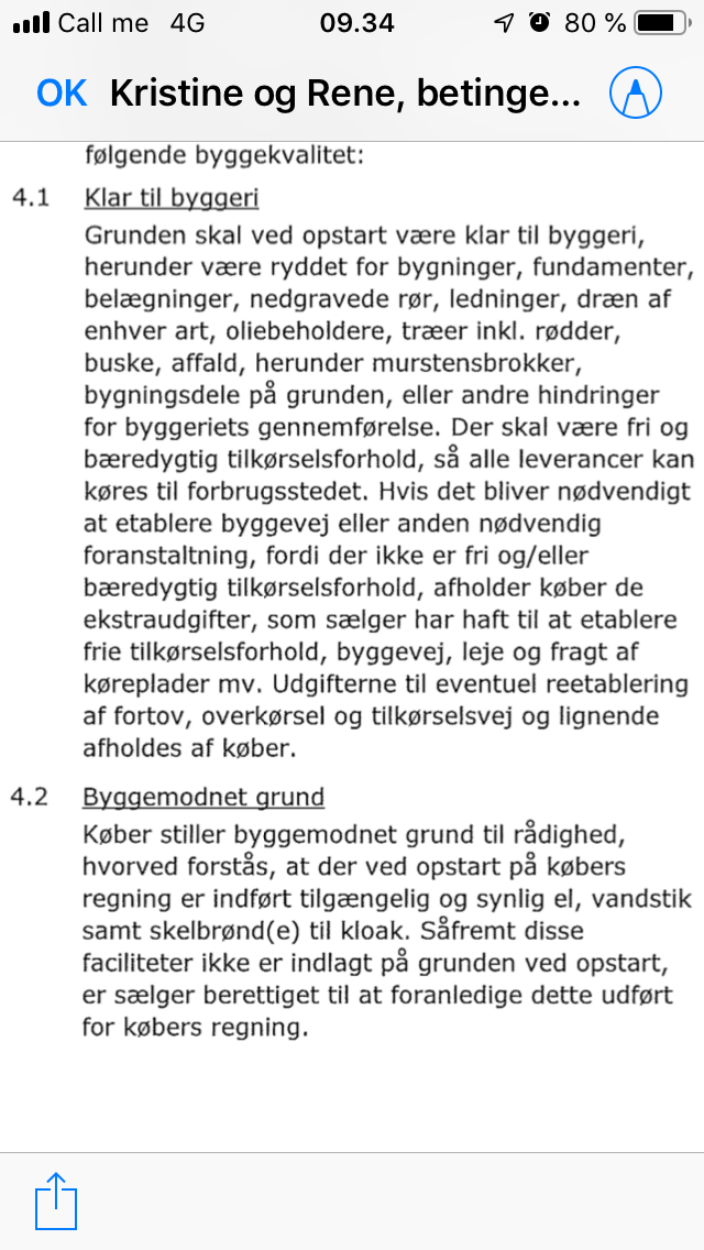

Vedhæftede filer:
Når det er Huscompagniet er har hyret en kloakmester, er det dem der er ansvarlig for hele entreprisen - også for deres underleverandørers svigt. Den sag vil din advokat kunne klare med den ene hånd på ryggen.
Din grund er for længst byggemodnet da der har stået et hus som nu er nedrevet - det betyder at der er gjort klar til el, vand og kloak. Betingelserne fremgår klart og tydeligt i dit seneste vedhæftede dokument fra Huscompagniet.
Du skal naturligvis ikke gøre mere, da det kun må udføres af autoriserede fagfolk, som det tydeligt fremgår af kontraktens ordlyd er Huscompagniets ansvarsområde.
Du har fået den sagkyndige udtalese fra din lokale kloakmester du skal bruge. Der er ikke brug for yderligere byggesagkyndige, da din kloakmester er den byggesagkyndige, som via sin autorisation er den sagkyndige i sagens kerne - kloak.
