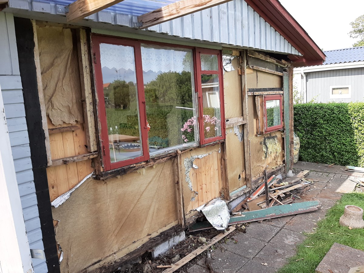

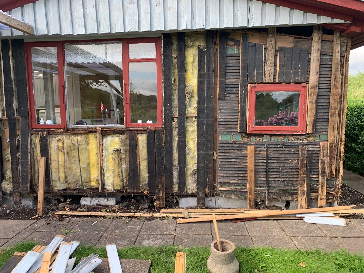

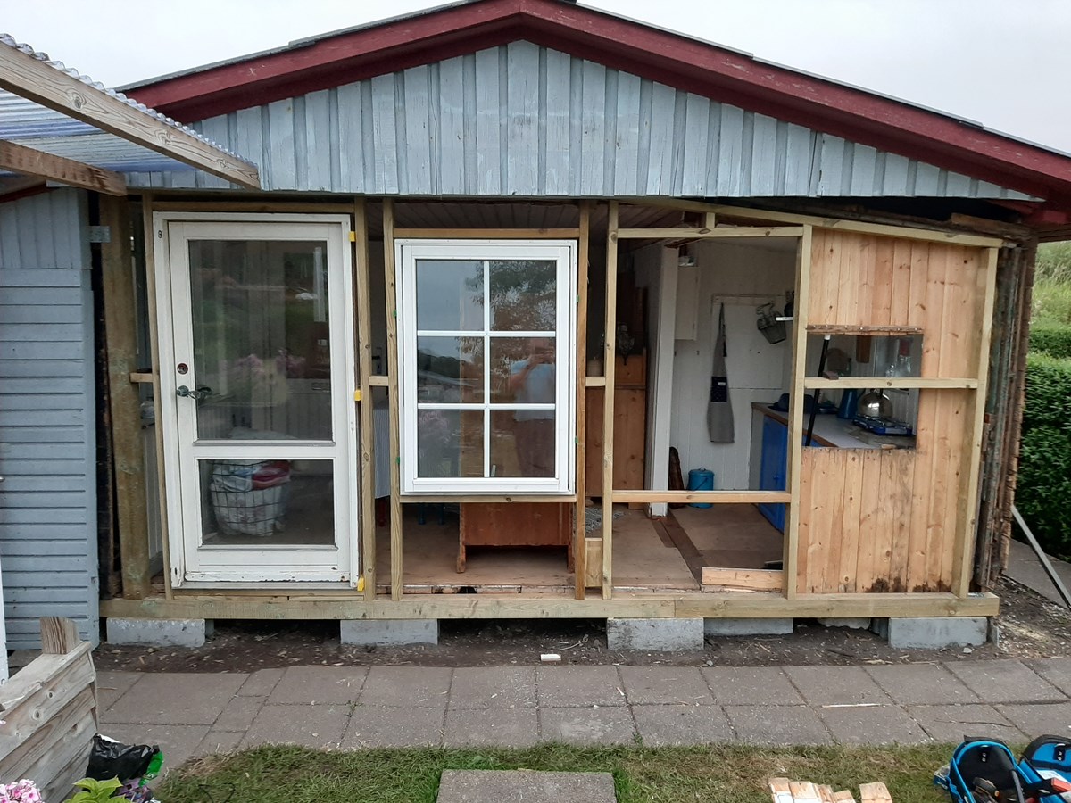

Her er lidt billeder fra renovering af facaden på det nuværende kolonihavehus
Ja det er en midlertidigt renovering 😁
