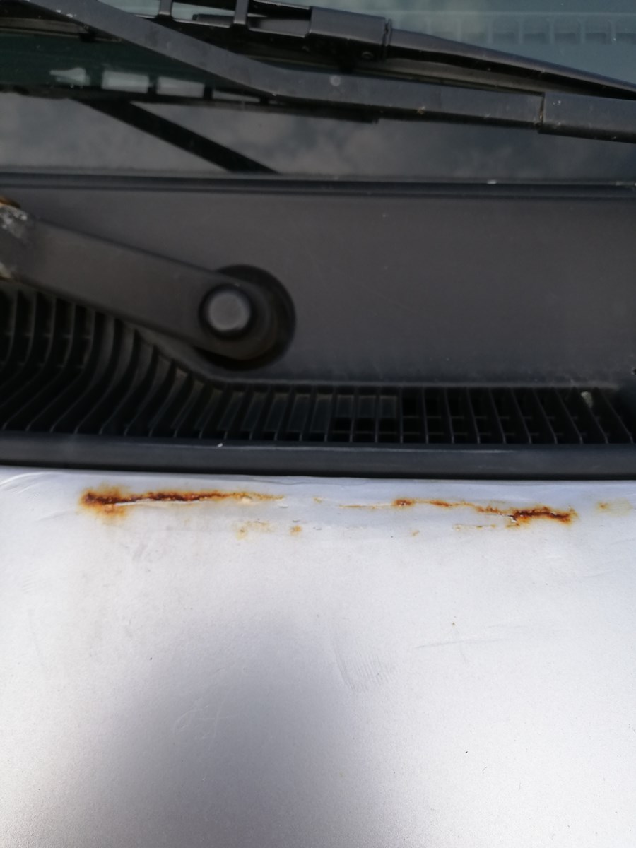

Jeg har fået en lang rust stribe hvis man kan kalde den det på min kølerhjelm. Den sidder næsten helt oppe.
Jeg har sådan noget til at spartle det med samt spray maling i bilens farve. Sådan nogenlunde tæt på ihvertfald.
Men jeg tænker den skal have en form for rust beskyttelse først. Jeg har Thansen og Biltema i nærheden.
Men jeg er i tvivl om hvilken jeg skal købe... Om det skal være på spray eller med pensel.
Desuden høre om i kan give et fif hvordan det bliver pænest spray malet til sidst for hvis jeg dækker af med plastik kan man tydelig se kanten hele vejen rundt.
Jeg har set videoer på YouTube hvor de klister plastik på og vender det på vrangen sporadisk meen det er ikke rigtig lykkedes for mig.
Jeg prøvede nemlig på kofangeren efter en bule. 🙄😁

Sender lige et billede.
Jeg må indrømme at jeg slut sidste år sleb på det, spartlede og sprayed det men tiden var presset og jeg vidste godt det ville komme igen fordi jeg ikke havde noget rust beskyttelse. Men nu har jeg tid til at lave det ordentligt

Den rust der, kommer indefra og der skal et nyt stykke i.
Ja det frygtede jeg lidt for det er rustet igennem.
Men jeg håbede jeg bare kunne stoppe det lidt... Et år ca
Du kan holde lidt på rusten hvis du giver det en gang rustomdanner, det kapsler rusten inde, og når du er færdig med at spartle og male, vil det også hjælpe lidt med rustbeskyttende olie i det bagvedliggende hulrum, hvis det da et til at komme til.

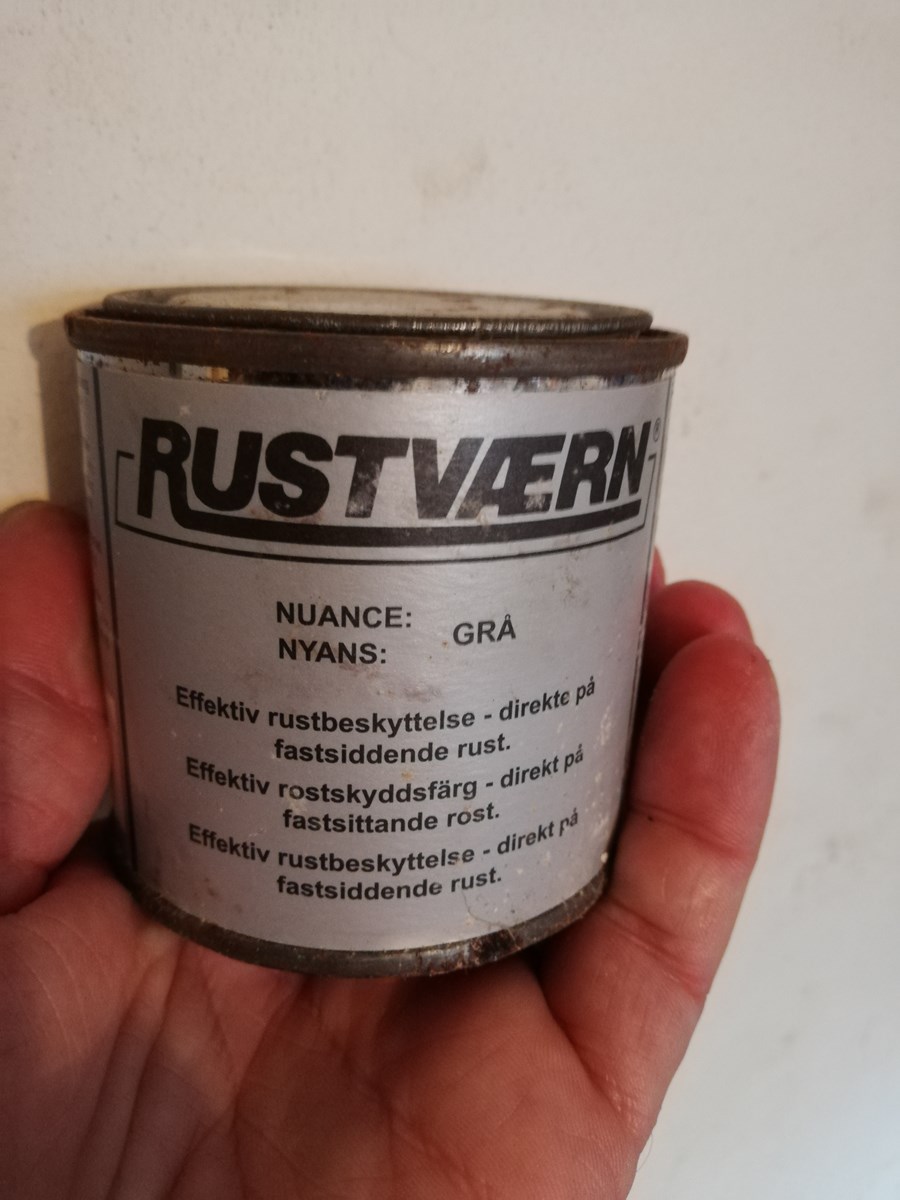

Jeg fandt det her i en gammel kasse jeg havde glemt alt om.
Kan det bruges eller er det du anbefaler bedre Je_ns
Jeg har aldrig brugt rustværn, så det kender jeg ikke.
