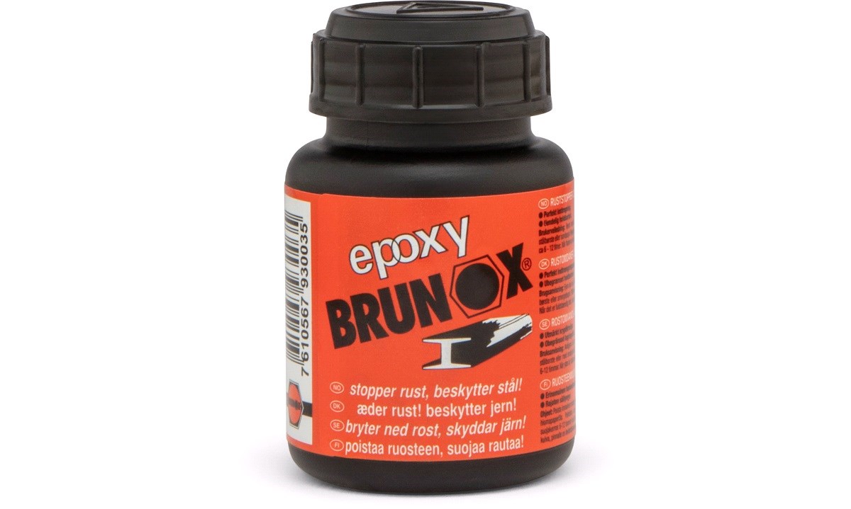

Jeg har lukket rustudbrud flere steder på min gamle Fabia med rustomdanner. Dukna købe det hos Thansen. En bette flaske med tyndtflydende væske, der pensles på rusten - afrens først. Giv det et par dage til at virke. Grunding og maling.
Okey så jeg skal stadig have grunder også?
Ja, du skal behandle det som bar plade.
Okey, så må jeg ind og kigge om Thansen også kan levere det
Kender ikke produktet, men denne her skulle være både rustomdanner, og primer (grunder)..Link
