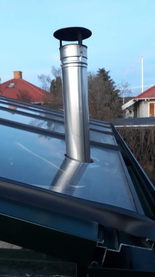

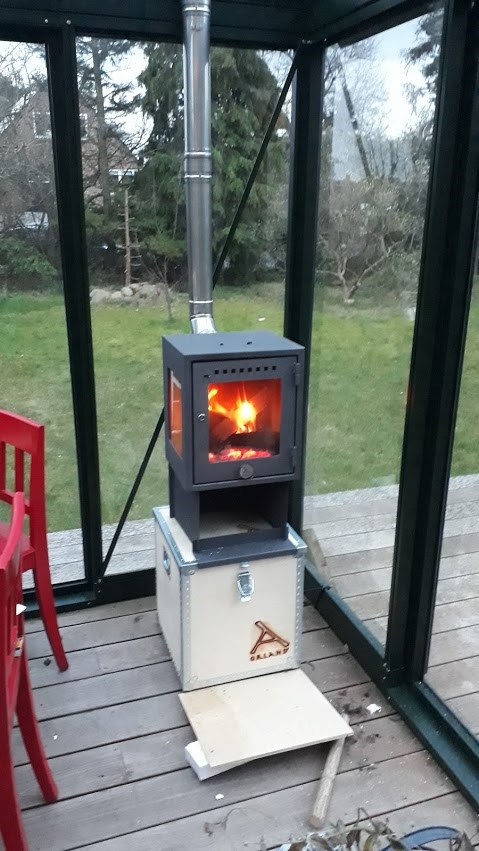

Opfølgning: alt lykkedes og det fungerer godt. Skorsten er så stabil og kort, at den står at sig selv.
Og der er ingen problemer med varmen og glasset. Der en ca 10 mm afstand mellem skorsten og glas ved gennemføring
Du er ikke nervøs for at brænde trægulvet af, hvis der falder gløder ud ved et uheld?
Ps. Jeg ville lime en glassnor rundt omkring skorstenen ved glasgennemføringen - og i øvrigt tillykke med den fine brændeovn.
Hvis vi løber ind i en fimbulvinter med en lang periode med isdøgn , så skal ovnen fodres konstant døgnet rundt med brænde , vil det ikke blive et problem , eller har du en back up løsning med en elvarme blæser .....................

Hvordan undgår du at vand løber ned ved skorstenen? Det ser i øvrigt fedt ud.

Det er jo en telt-brændeovn, så nogen gange har jeg skorsten afmonteret (tager 5 sekunder) og så har jeg låg som jeg sætter i hullet. Jeg har også lagt en silikonefuge, så vand der løber ned til hullet, løber uden om. Det er minimalt hvad der regner direkte ned. Det er 6mm glas og gulv uden isolering, og det kan godt opvarmes, men der bliver koldt med det samme, når ovnen brænder ud. Det er mest for hyggens skyld.
Stigmand: Det er en ganske fornuftig løsning du har fundet.
