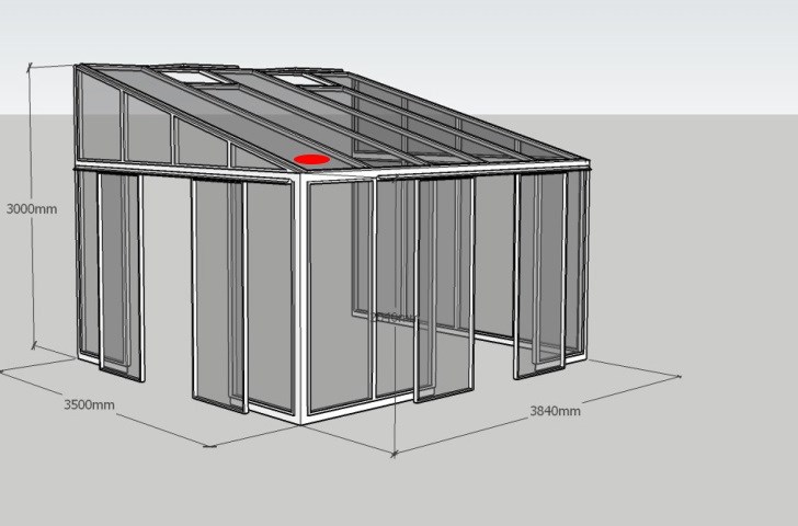

Hej igen. Tak for video (har set den) og råd om afgang i siden. Jeg har desværre kun mulighed for at lade røret gå ud gennem taget, som jo er rent glas (drivhus). Jeg er meget i tvivl om det overhoved kan lade sige gøre, synes ikke jeg kan finde en gennemføringsstykke som er egnet til glas. Det skal jo både lukke vandtæt og beskytte glasset.
I får lige et billede af hvor skorstenen skal gå, så er det noget nemmere at forstå udfordringen.
Få en glarmester til at skære et rundt hul i det glas i loftet hvor røgrøret skal ud igennem , da det er glas som ikke kan brænde skal hullet lige passe til røret.
Mvh S.H.
Skær hullet i glasset med en cm frigang, så der ikke bliver friktion mellem glas og rør når det blæser. Tætn med en damspærremanchet, du limer fast på glasset, så der ikke kommer vand ned. Røret stabiliseres med et spærstyr, så det ikke rykker for meget når det blæser.

 Det lyder som en god og nem løsning, vil manchetten kunne holde til vind og vejr (og regn)?
