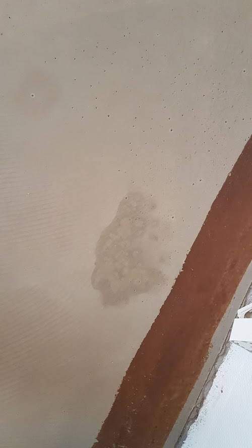

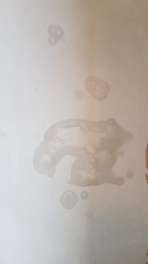

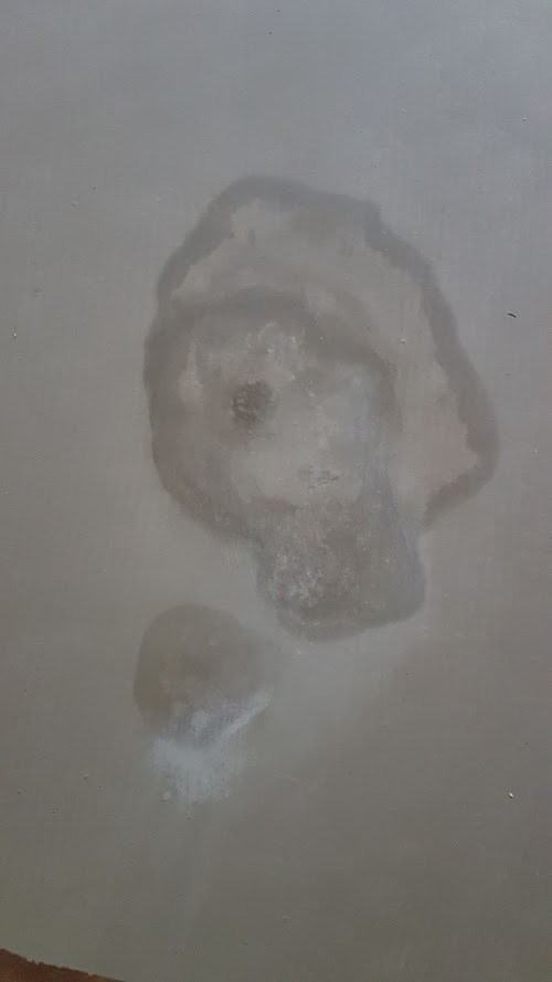

Jeg har for nyligt overtaget et nyere hus (fra midten af 0-erne) og har brugt den sidste uges tid på at gøre det i stand. I dag fjernede jeg gulvtæpperne i 3 af værelserne, og opdagede at der i alle værelserne er mørke pletter på betongulvene:
Kan det være fugt der er trukket op igennem? Der er gulvvarme i alle rum, så jeg frygter at det kan skyldes utætheder.
Omvendt tænker jeg også det måske virker usandsynligt at der skulle være problemer med gulvvarmen i alle rum.
Ligner det mere noget der har være spildt da huset blev bygget eller lignende, eller skal jeg kontakte forsikringen for at få det nærmere undersøgt?
Der var ikke noget at se på tæpperne da jeg fjernede dem, og der var ikke nævnt noget i tilstandsrapporten.
Ps. Det hvide i bunden af pletten på nederste billede er mit forsøg på at slibe lidt med sandpapir for at se om det ville gå af.

 Jeg vil tro det er noget der har været brugt på gulvtæppet til at rense det.
Alternativt kan det godt være noget der er spildt og har givet misfarvning.
Føles det tørt vådt? Tag eventuelt noget plastik i cirka 50x50cm og tape fast med tape over pletten. Fjern det efter 48 timer. Er der fugt under plastikken er der en utæthed.
Henrik
Og ikke mindst, taber gulvarmekredsene tryk.
