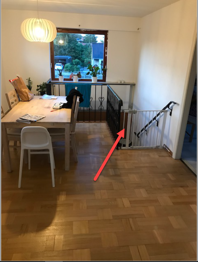

Den næste bekymring jeg har er spisestuen som har en trappe ned til kælderen. Dvs der er brud på gulvet, har det mon en betydning på bærreævne ? Guvlet er understøttet i kælderen med 2 stolper ø 100-120mm stolpe , se billede.  Langs trappen er der også ilagt nogle metal bjælker for at holde på konstruktionen, dette ses også i byggetilladelsens udregninger og tegninger.
Ser frem til dit svar på dette.

Har læst beregningerne i Byggetilladelsen. Set ud fra dine svære læslige vedhæftet tegninger vil jeg anbefale at du kontakter en Rådgivende Ingeniør. Måske det tidligere Rådgivende Ingeniørfirma eksisterer på en eller anden facon.
Det vil kræver at man er tilstede i huset med de rigtige tegninger for at kunne gennemskue de tidligere beregninger i Byggetilladelsen.
