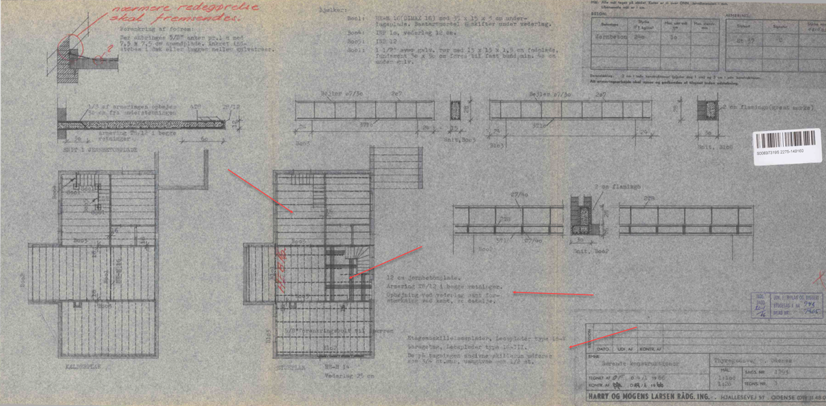

Vedhæfter dim tabel for Leca plader. 16-V er 16 cm tyk.
Det afhænger af din nuværende spændevidde hvor meget du kan lægge på af beton.
Hvad med højde, hvor meget har du plads til, af isolering og beton?
Puha, så kan jeg godt se at der ikke er plads til isolering overhovedet. Men det gør intet da kælderen er opvarmet. Jeg har totalt set 25 cm incl de 16 cm. Dvs jegh ar 9cm tilbage hvor der skal ilægges rør og støbes.

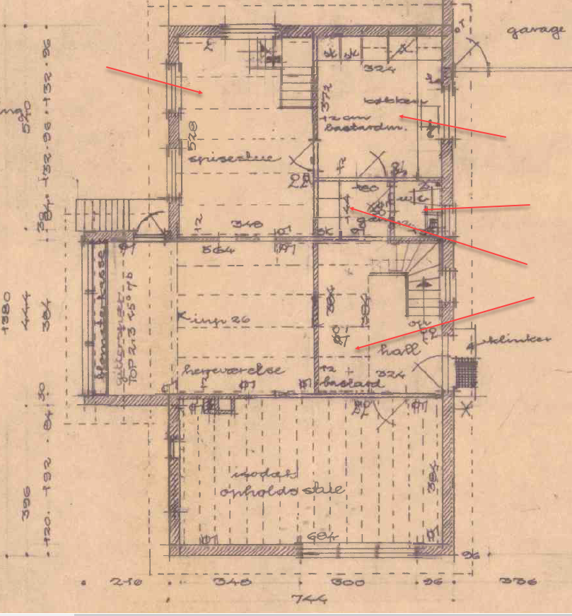

Det største rum er nok 5,5 * 3,5 og der er udskæring til en trappe der går til kælderen.
På vedhæftet billeder har jeg markeret de rum der skal renoveres med rød pile.
Jegh ar også vedhæftet et billede med kommentar fra ingeniøren der i tidernes morgen designede og lavede berignerner.

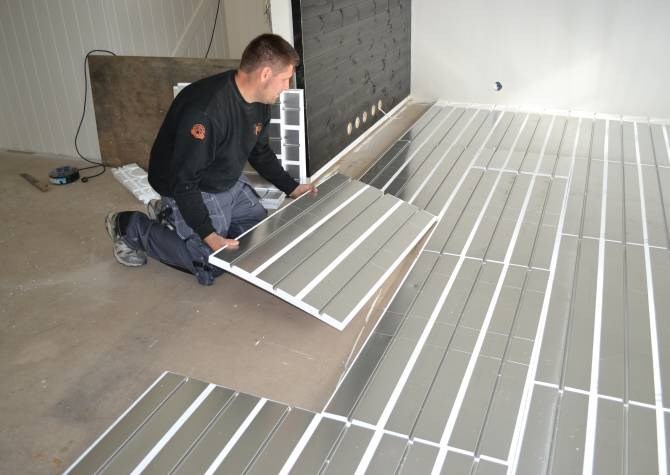

Hvorfor vil du støbe det? - hvis lecapladerne er lige kan du jo udlægge det som let gulvvarme vha sporplader og ikke skulle bekymre dig om vægt + ingen konflikt med byggehøjde.

Æh. Hvorfor lægger du ikke wediplader ned og fræser spor til gulvvarme?
De kan jo bære fliser direkte lagt i fliseklæb.
Det bliver endvidere en lav og let konstruktion med en plade på 20 eller 30mm i højden. Som også er varmeisolerende.
