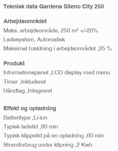

Indrømmet, jeg har lidt svært ved at gennemskue hvad der er op og ned her.
Gardena påstår at el-forbruget (ved 5 timers daglig klipning) kun er 2 kwh om måneden, altså godt 13 watt pr. time - kan det nu passe? Fordi jeg synes da at have lært at når der f.eks. står angivet 2 kwh på en (husholdnings)maskine, er det el-forbruget i timen.

Din beskrivelse betyder, at plæneklipperen bruger 13W, når den kører. Det er effekten. Energiforbruget er så: 13W*tiden den kører. Det giver 13,33W* 5h/dag*30dage= 2000Wh. Om de 13W så passer er en anden ting, jeg ved ikke om motoren effekt er 13W.

For at tage udgangspunkt i nævne robotklipper, så kan jeg ikke læse nogle steder hvad motoreffekten er, men jeg kan læse at strømforbruget er på 2 kwh. Så alt andet lige må det vel betyde at maskinen bruger meget mere el end de påstået sølle 13 watt i timen ?

Frank, du har læst forkert i beskrivelsen, maskinen bruger 2kWh pr. klipning. Det kræver en stor plæne for at skulle køre 5 timer hver dag for at holde den klippet. Et par gange om ugen er fint.
 ..og en klipning er på 60 min. sådan forstår jeg det i hvert fald, eller...
Kort fortalt vil jeg bare frem til det faktiske el-forbrug om måneden hvis robotklipperen køre 5 timer dagligt hver dag i en måned. Jeg har stadigvæk svært ved at tro at el-forbruget kun er 2 kwh pr måned.    Med andre ord, hvor meget el (kwh) sutter ladestationen pr. opladning der tager 1 time.?
