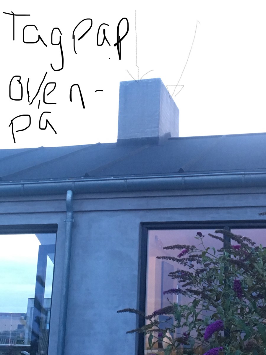

Hvordan har i topafdækket jeres murede skorsten. Min er blot pudset og nu trænger der vand ind. Må man brænde tagpap på?
Her er et billede
Mon ikke tagpap er en dårlig løsning. Man kan købe en skorstens afdækning på mål. Men det kan også pudses igen Jeg har gjort det med fliselim. Det holdt godt i 6-8 år indtil jeg skulle have nyt tag og samtidig pænere skorstens pibe.
Tak for svar.
Hvorfor tænker du at tagpap er en dårlig løsning. Jeg tænker at det er nemt, billigt og vandtæt..
Og brændes på med varme og går løs med varme.
Tagpap på skorstenen er no-go. Din skorstensfejer vil på et hjertestop hvis han præsenteres får sådan et misfoster.
Vandindtrængning skal stoppes fagligt forsvarlig. Da skorstene kan være konstrueret vidt forskelligt, tilråde en vurdering af en murer.
Jeg skiftede min gamle krans ud, da den faldt ned af alderdom. Beton med jern i, der var rustet Sønder og sammen. Idag får du fiberbeton, som er meget lettere.
Jeg remsede toppen fa stenene af og smurte fliseklæb på. I forvejen havde jeg boret igennem og satte så karmskruer ned igennem afdækningen. Fyldte borehullet med lim. Detholder max.
