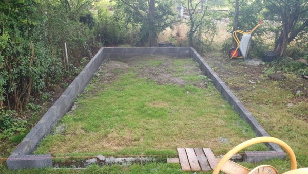

 Jeg har en betonbør, den er ny og fungere fint, hvor skal jeg lægge brædder ud?, oven på rionet? selve fundamentet er støbt, og der er muret lecablokke på i 2 skifte, der skal ikke støbes op til toppen af lecablokke(ikke at det ville gøre noget, men det er ikke nødvendigt, da det øverste skifte er over jordplan, så jeg ville have beton op til ca halvdelen af den øverste blok. )
Jeg har allerede en 120L blander, den må klare det, går den i stykker er det ærgeligt, men den er købt brugt og har ikke kostet alverden.
Her er forresten et billed af hvordan det ser ud nu, der er ikke gravet af indvendigt endnu.

Trillebøren du har stående i baggrunden ligner en Randersbør, og den er helt fin til jobbet - den er måske lidt medtaget efter brugen, men det er så prisen.
Derudover skal du have fjernet al organisk materiale hvor gulvet skal støbes.
