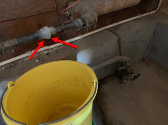

er der kommet en utæthed et andet sted. Det er gamle rør, måske fra 1965 da huset blev bygget.
Men i og med jeg åbnede og lukkede for vand forsyningen en del gange, blev der presset højt tryk i systemet hvilket jeg tror har forskubbet det lidt. Se billeder.
Jeg har tapet noget VVS klister rundt om røret. Tapen kan holde til 12 bar og klister stort set på alle overflader, også våde og under vand.
Hvad skal jeg gøre...?
Du er nødt til at få udskiftet det defekte rør..
Jeg synes det ligner en union. Mon ikke den kan efterspændes?
Synes da heller ikke rørene ser slemme ud, men derfor kan de selvfølgelig godt være tæret indefra.
Hvor er det helt konkret at utætheden er? Hvis det er gevindsamlinger der er galt med, skal der skilles ad og pakkes om. Er det selve unionen der er utæt skal der efterspændes.
Hvad er det for noget "vvs-klister" du har tapet rundt om røret?
Det ligner en union der bare skal spændes efter.
