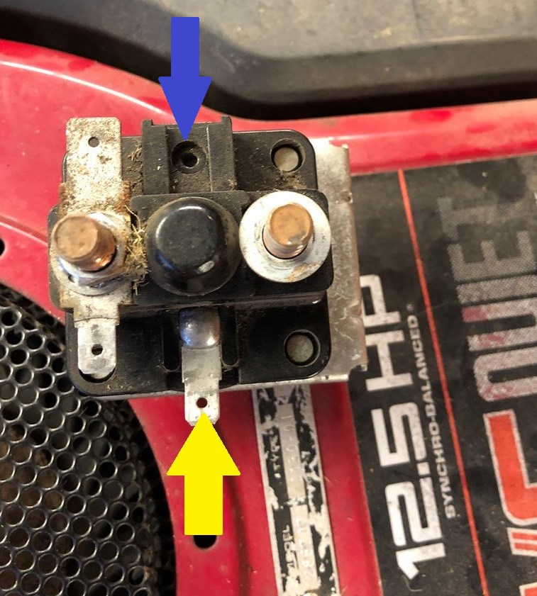

Vedhæftede filer:
Som jeg ser det skal selve huset på relæet have forbindelse til stel. (det får det når det skrues fast på metalrammen på maskinen, eller motoren)
Eller der skulle have siddet en terminal ved den blå pil, kunne godt ligne den mangler.
Så skal du tilslutte plus til den terminal pilen peger på.

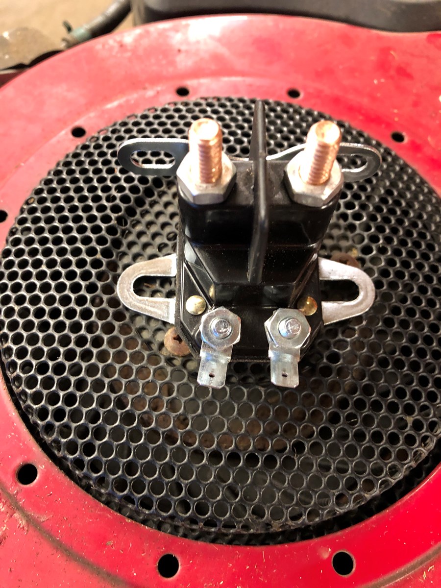

Her er et billede af det nye relæ

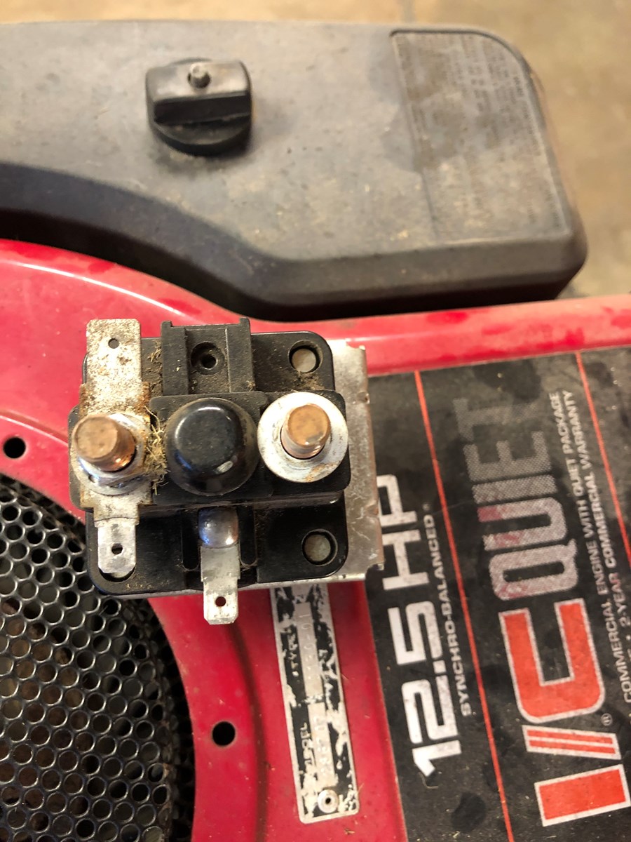

Plus fra batteriet på klemmen til venstre. Plus til starter på klemmen til højre. Klemmen til venstre er fælles for batteriplus og den ene ledning fra startkontakten. Den anden ledning fra startkontakten sætter du spadestikket i midten. Har du noget at måle modstand med, så prøv at mellem den midterste terminal og stel på relæet.
Vedhæftede filer:
Jeg har lige målt modstand som du skrev, 0,0 ohm.
På det ny relæ, tilslutter du styrestrøm (plus) til den ene af de små spadestil, det andet forbinder du til stell.
og så plus fra batteriet til den ene af de kraftige skrueforbindelser, og starteren til den anden.
Er det lige meget hvilke spadestik der får stel og styrestrøm? Og hvilken der går på starteren og batteriet?
