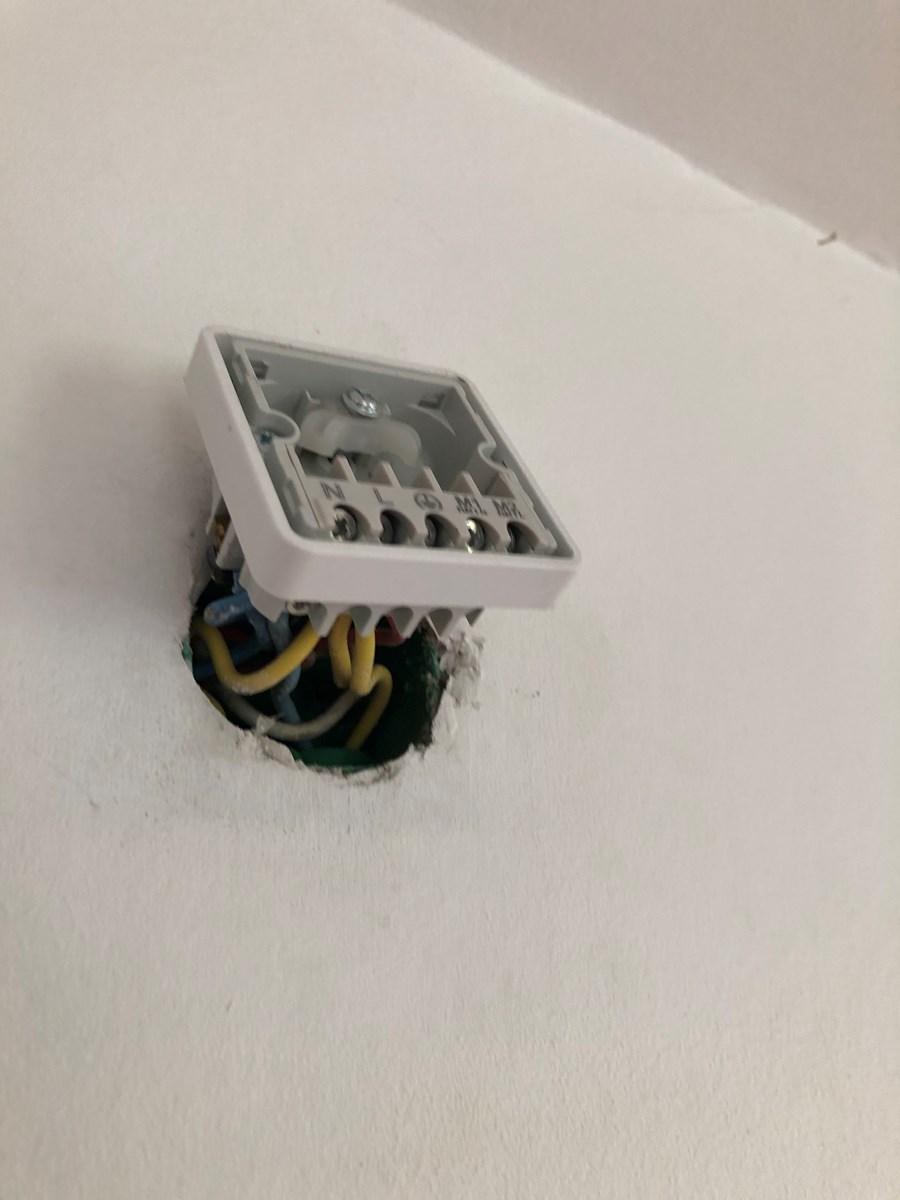

Og har ikke et godt billede. Meget utydeligt må man sige. Men her

Det billede kan ikke bruges til noget som helst. Du skal tage et billede af bagsiden. Du skal og så tage et billede af bagsiden af afbryderen, ellers er det umuligt at finde ud af, hvad der fase og tændledning. Men prøv i første omgang at sætte de blå i N og de gule i L. Undersøg dernæst om der er strøm på stikkontakten under afbryderen. Hvis der ikke er strøm på stikkontakten, skal vi videre derfra med et billede af bagsiden af afbryderen.

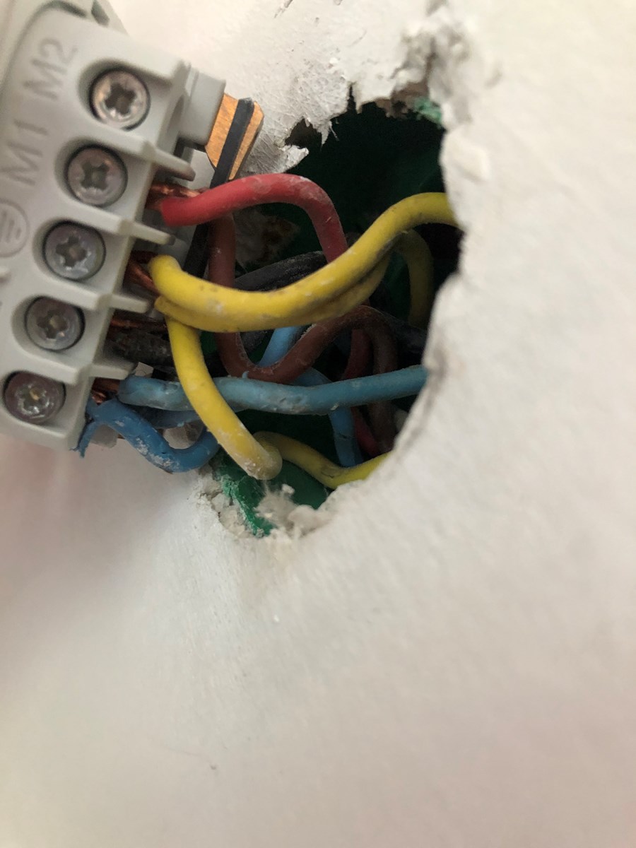

Nå, så kom der et billede af bagsiden af lampeudtaget. Prøv om lampen kan lyse ved at slutte den til gul og blå. Hvis den kan det, så flyt gule ledninger over i L, bare for en ordens skyld. Hvis der ikke kommer lys i lampen, så tænder du for kontakten og slutter ledningen, der var på gul, over til en af de andre.
Jeg har en fornemmelse af at det er den brune som fejlagtig er kommet i M1.
Du kan måle hvilken sæt ledninger der er fase.
Montere lampen i N med den ene ledning. Den anden ledning sættes skiftevis i en af de andre klemmer. Der hvor lampen lyser konstant er der fase, og de ledninger skal sidde i L. De skal så sikkert sammen med den brune der nu er parret med den røde.

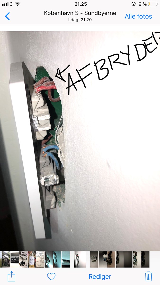

Og her er lige et par fotos af afbryderen.
