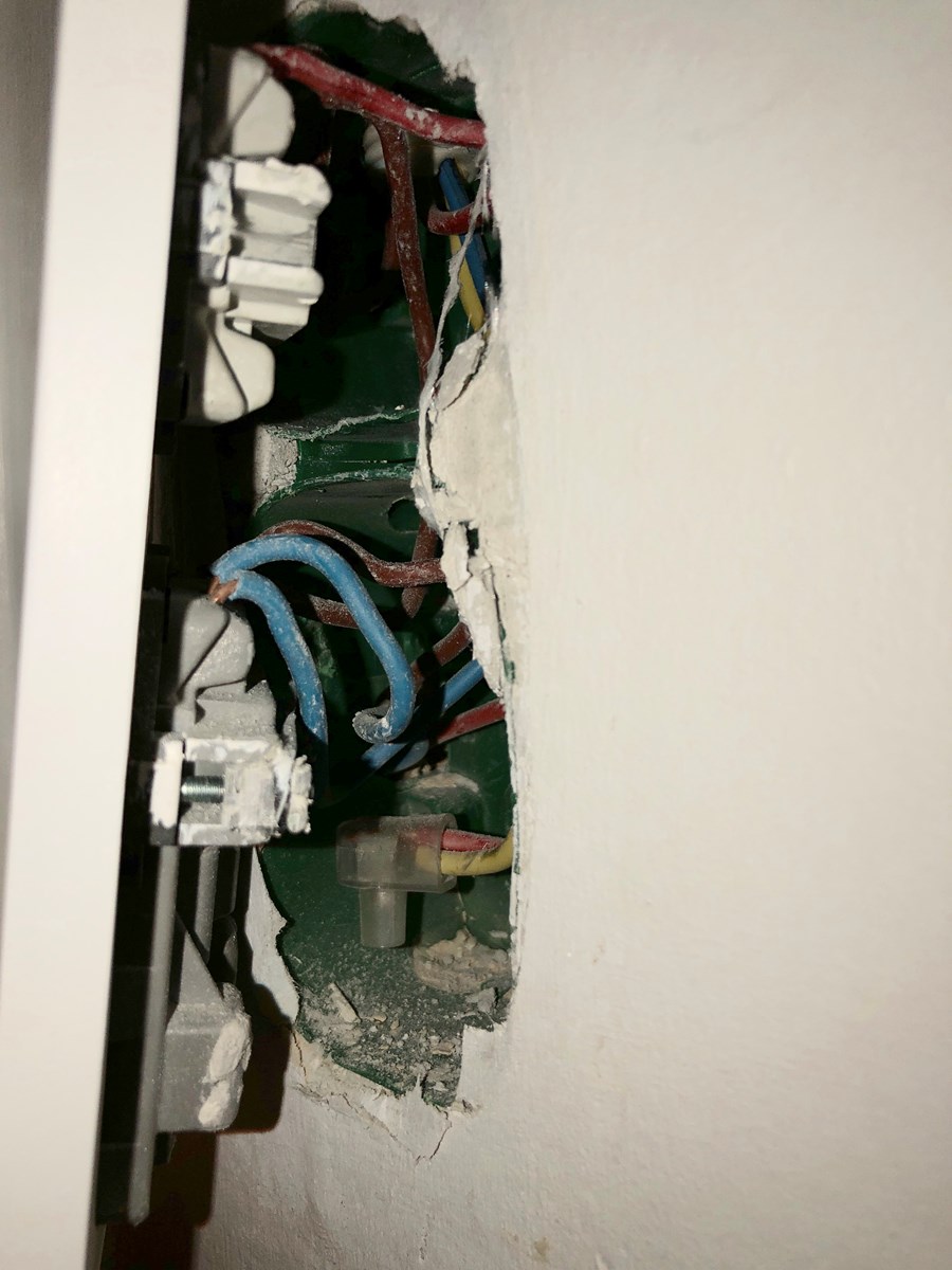

Brun er fase i afbryderen og rød er tændledning. så den brune skal sammen med den farve, som har konstant spænding (sorte eller gule). Den røde er tændledning og skal være i M1.
Billedet af afbryder bekræfter min formodning. Og husk at de ledninger der har / får konstant spænding IKKE skal sidde i jordklemme men i L

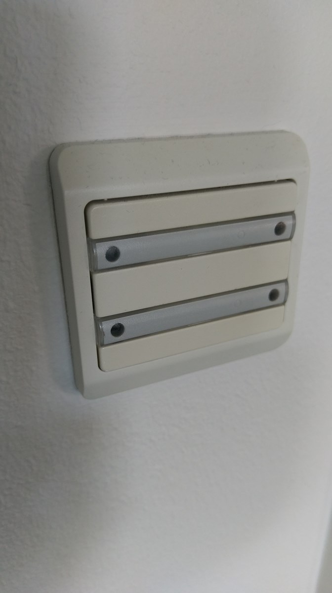

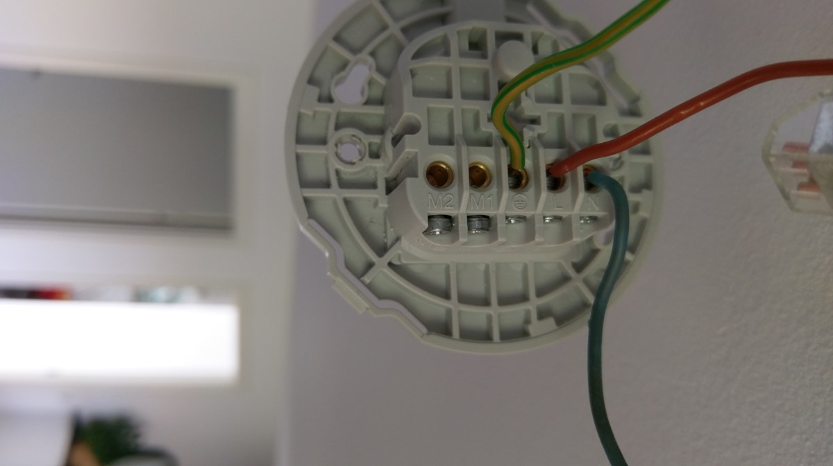

Har lidt samme udfordringer her...hvad betyder det hvis ens lampe blot lyser konstant? Ingen kontakter kam tænde eller slukke den. Er ved at skifte gammelt 3polet lampeudtag til 5polet. Der er flere vægkontakter/afbrydere til lampestedet i alrum (må være det som hedder korrespondance???)....huset har også IHC som jeg er ved at sætte mig ind i. Lige pt er lampeudtag monteret med jord, nul/blå og en brun/fase ledning, m1 og m2 ved jeg ikke hvad der skal mont i dem fra pl dåsen...?

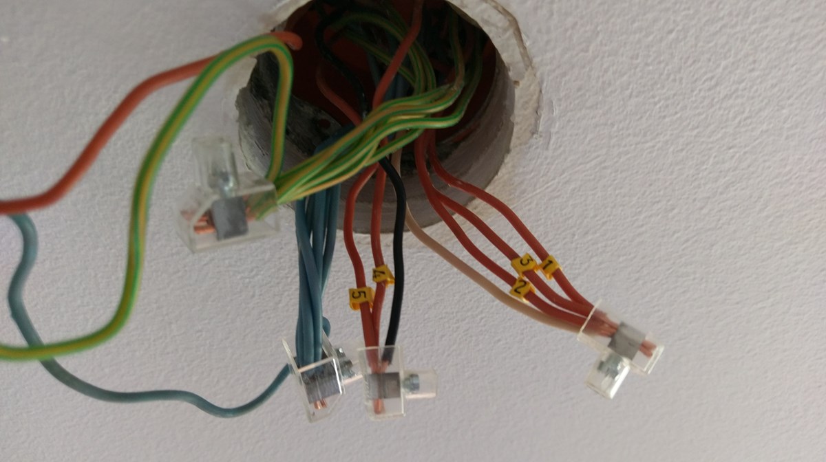

Her lige vedhæftet fotos. Jeg tæller 5 brune ledninger med Nr på (1-5),----- 1sort ledning,  ---- 4blå ledninger, 1hvid/lysebrun (som sidder sammen med 3brune) og til sidst 4grøn/gule jordledning..pyha
der er 2stk afbryder/kontak i hver side af rummet, se billede 3 ;)
håber nogen kan hjælpe med hvad jeg skal forbinde ind i M1 + M2 på lampeudtaget..

Var ledninger samlet sådan da du begyndte ? Jeg tæller 6 brune med den du har i udtag.
Jeg vil tro at alle brune skal samles i en muffe og den behøver du ikke at føre ud i udtaget. Den skubbes op i pl dåsen.
Den sorte og den grå skal sikkert ikke samles med de brune.
Så skal nu have jord ud i udtag som du har,
Den blå skal sidde i N
Den grå i M1
og den sorte i M2
Så vil du kunne montere en lampe i N og M1 Eller M2
