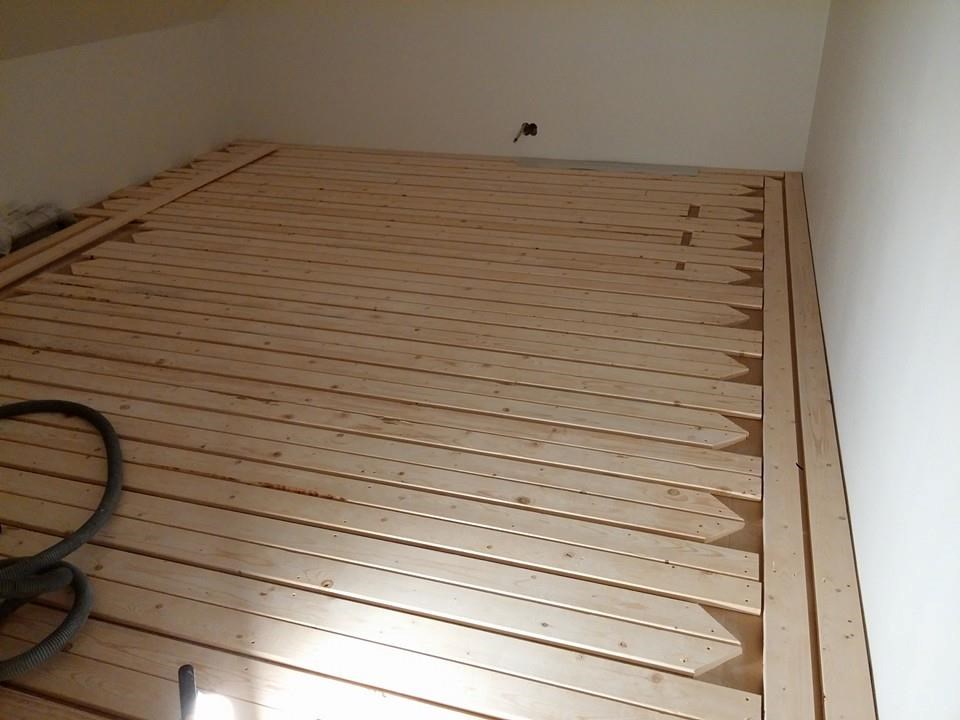

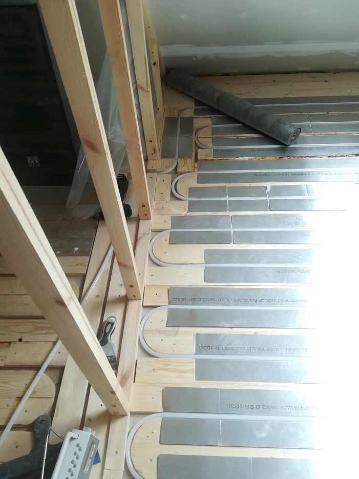

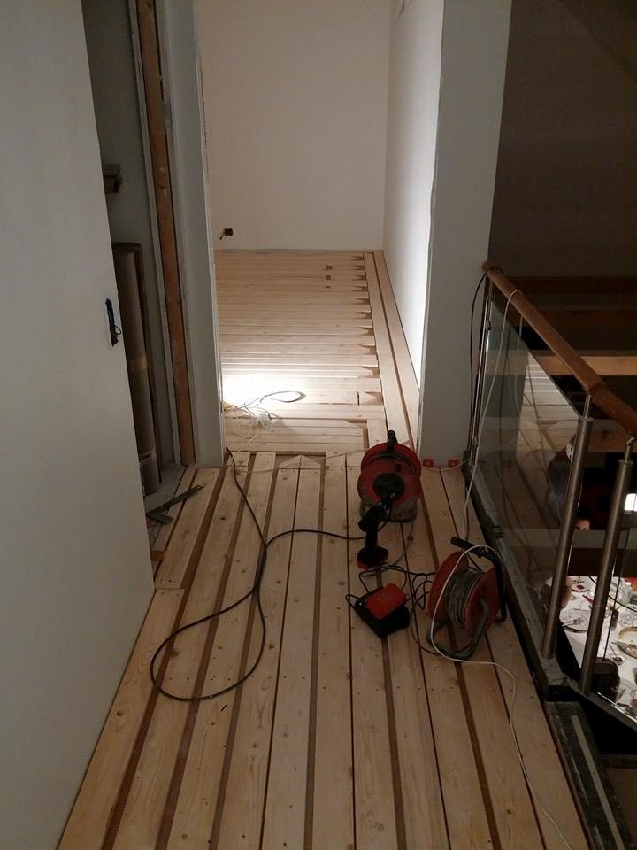

Jeg ved ikke hvilket mellemrum Wavin tænker på (15 cm...??), men jeg lavede vores gulv som vist på de vedhæftede billeder og mener at jeg fulgte indtil flere opskrifter på nettet der alle beskrev samme måde at lave det på.
Der var ikke problemer med at lægge gulvet på langs af forskallingen i gangen, blot skal man huske at understøtte fuldt i siderne.

Har gjort det på samme måde som Pilehaven.
Du skal blot huske at planlægge dit slangeforløb inden du går i gang. Jeg skulle f.eks have en kreds til et værelse til at gå gennem et andet værelse.

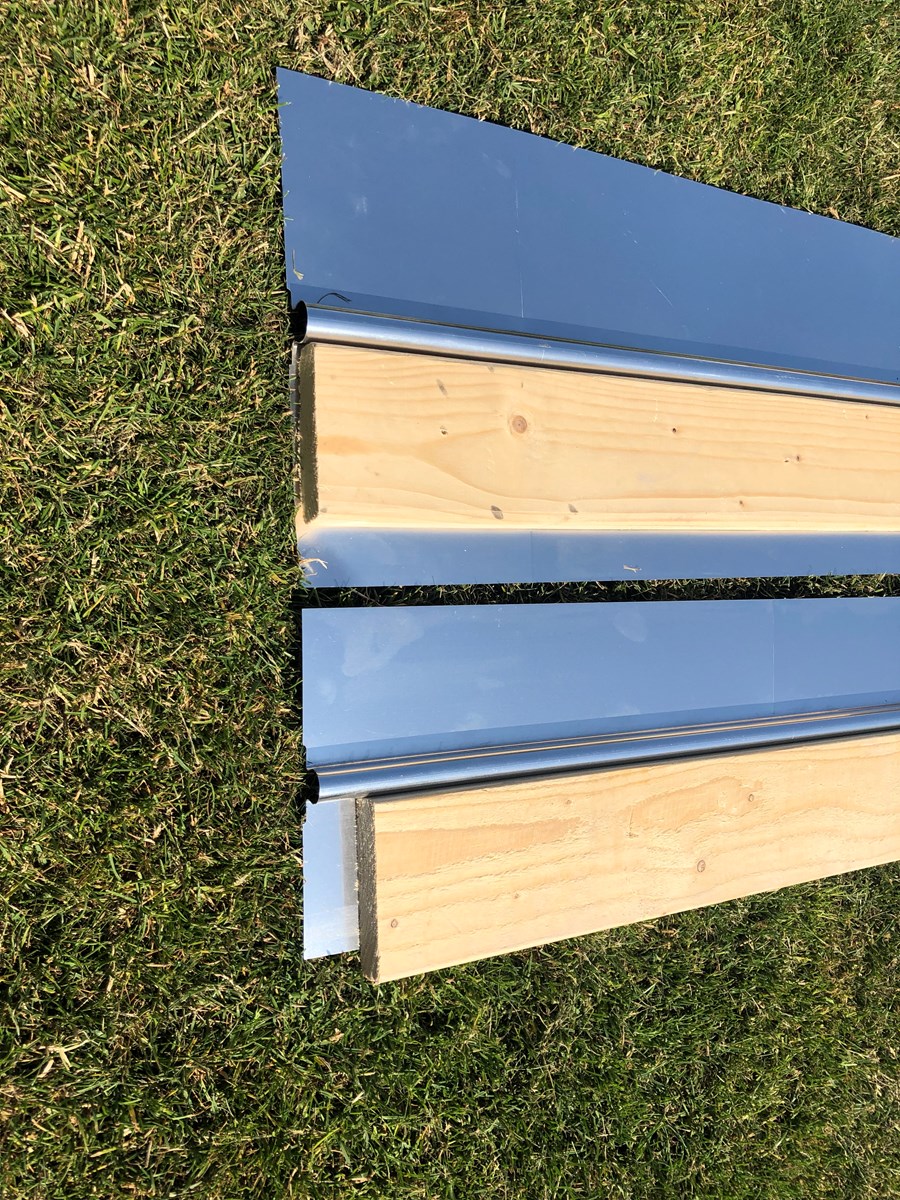

Hej med jer, problemet er mere alla dette billede - hvor i kan se problemet 28cm varmefordeler kontra 18... spørgsmålet er om 28eren får for stort mellemrum.... :-)

Skal du ikke bare have 3 forskallingsbrædder mellem hver slange? Hvor stor afstand får du fra kant til kant af varmefordelingsplader på den måde? Hvis du vil have dem helt tæt kan du jo save et brædt til så det passer med afstanden.

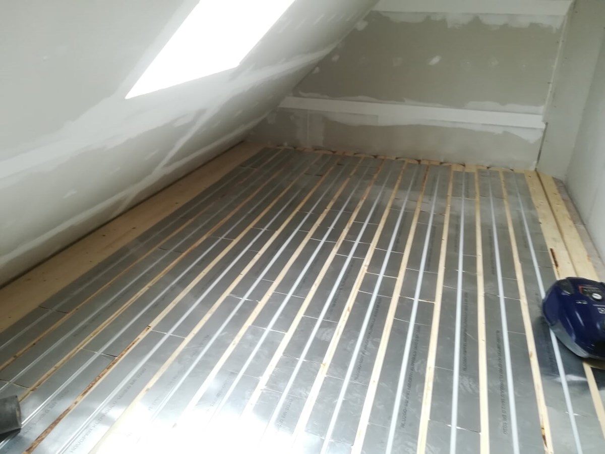

Jeg har brugt 16mm varer og det ser således ud:

 Jeps den er jeg med på :-) - men det skaber stadig et rum på godt 8-9cm under fordelerpladerne hvor der så ikke er understøtning, og når mit tværgående gulv så kommer henover og med risiko for samling over det svage punkt blev jeg blot i tvivl om det kunne holde :-)
Men nu prøver jeg lige at lave en prøve imorgen med bræt i midten 😁
