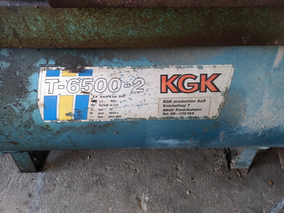

Hjælp til kgk t-6500-2 kompressor
Står med denne kompressor som starter fint osv men synes den køre varm og slår varmesikring i afbryder knappen..?
Den kørte fint hos en kammerat og efter den kom her hjem starter den op køre nogen tid for derefter at slukke i kontakten. Er det pga forkerte faser eller olie hmm

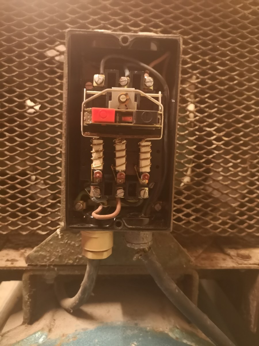

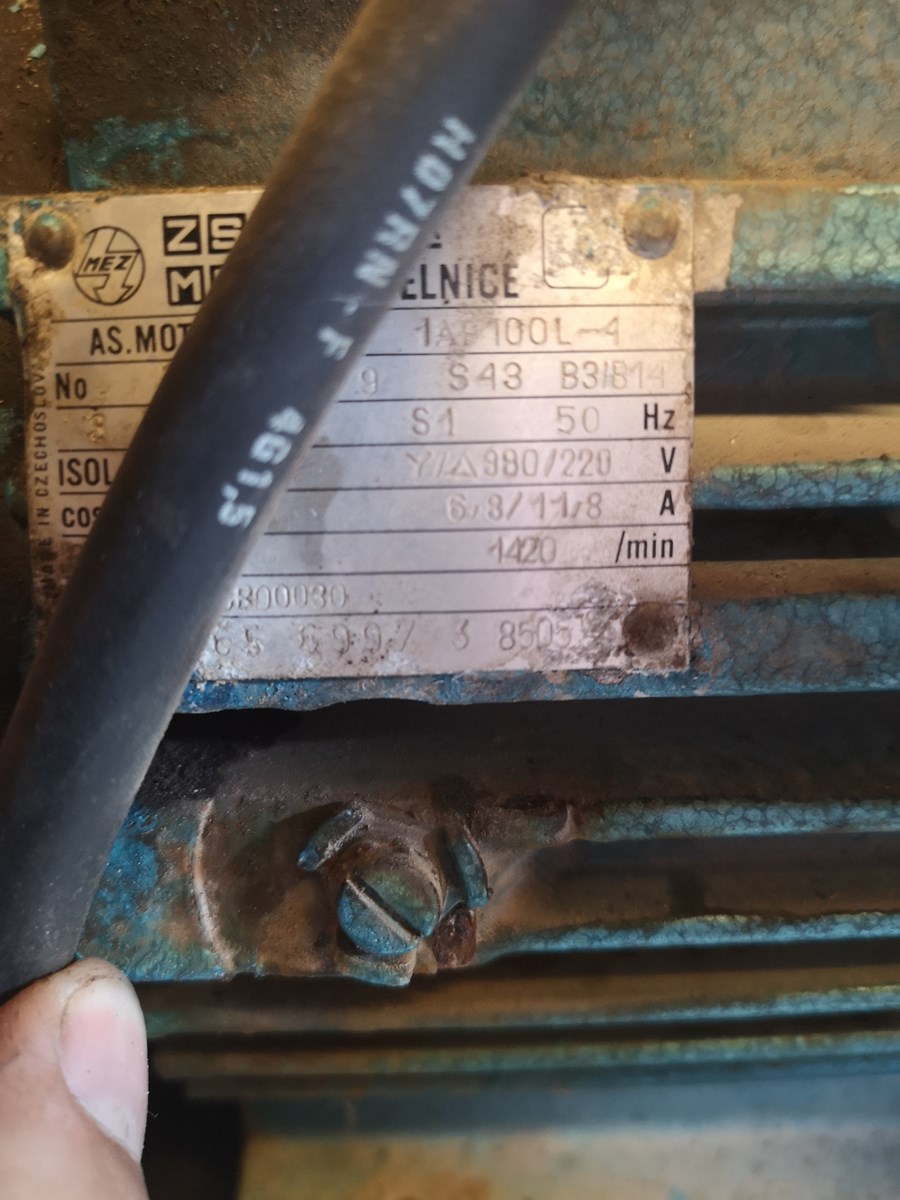

du skriver forkerte faser. Kører kompressoren den rigtige vej. Olien har du vel styr på. Hvilken afbryder sidder der foran, og hvor meget strøm bruger motoren?

Er den til 3x400 volt ???

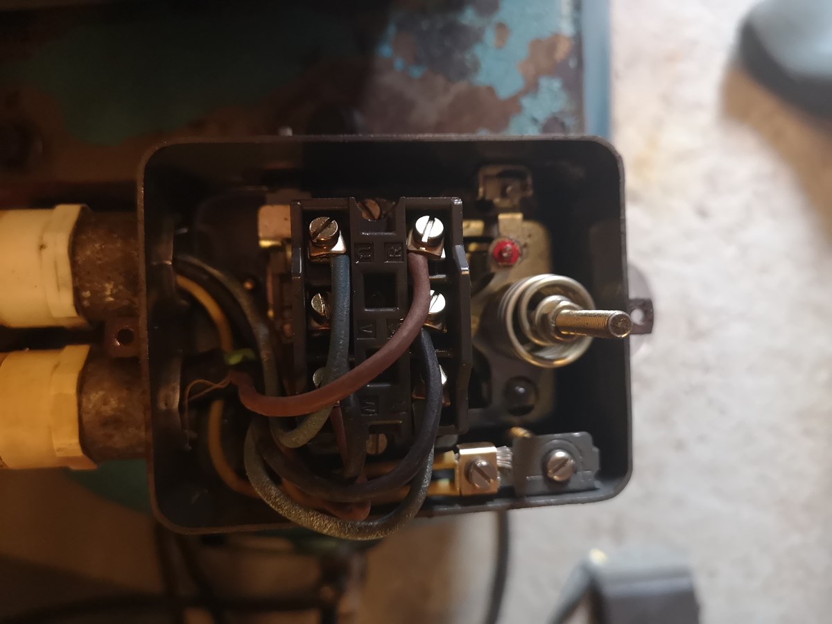

Hvor højt er trykket lige inden kompressoren stopper. Vi vil også gerne have et billede af afbryderen uden låg, så vi kan se indstillingen.
Den når op på omkring 4 bar og så kan jeg starte den igen kort efter hvordan så kun laver en halv evt

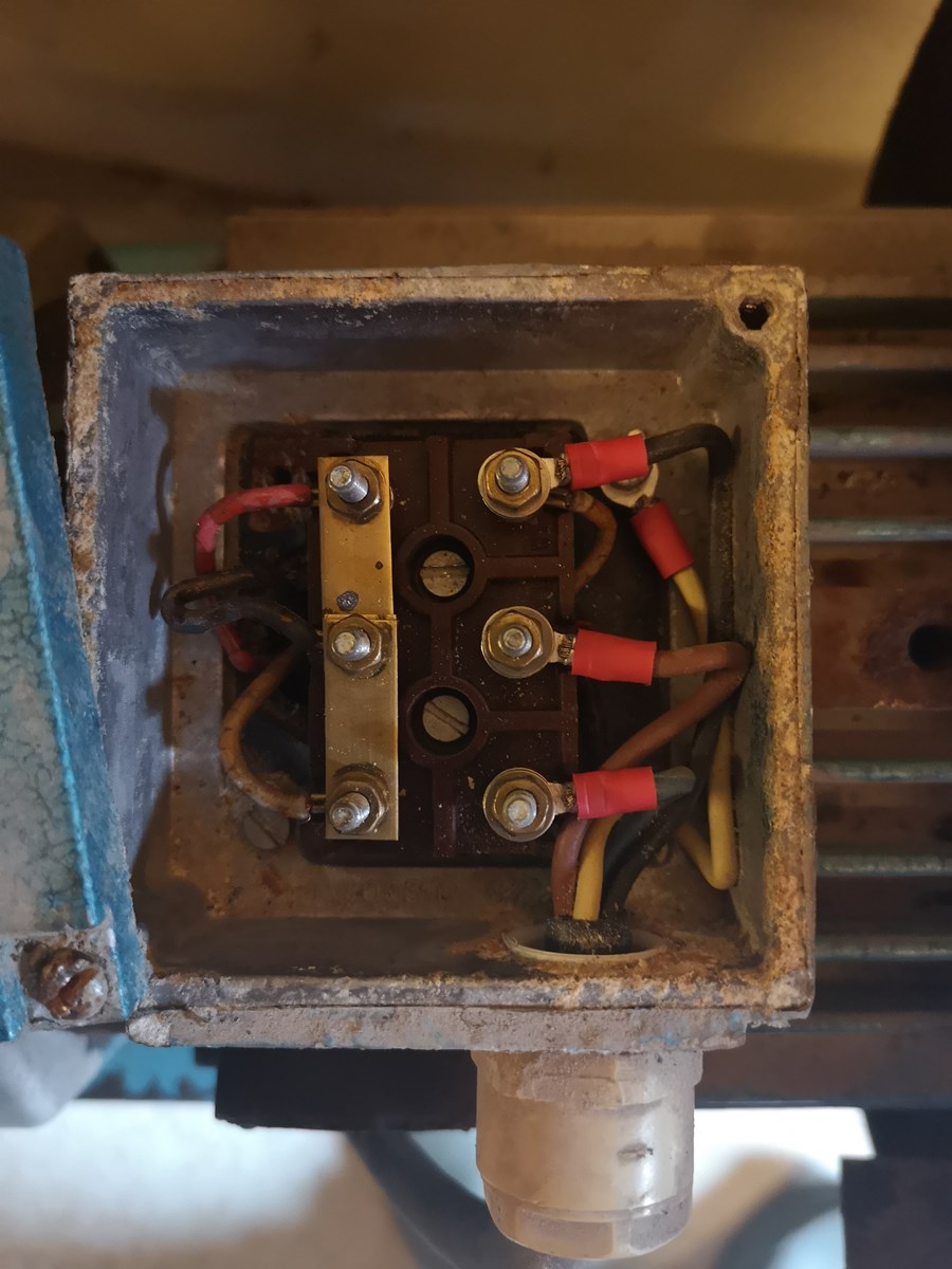

Sidder motorværnet på kompressoren? Har du noget at måle spænding med? så du kan måle, hvor mange volt der er mellem ledningerne i kablet. Der skal være ca. 400V mellem ledningerne to og to. Kan du se, hvad termorelæet er stillet på. Din beskrivelse tyder på overbelastning. Du kunne prøve at tage remmen af og se om motoren så køre OK.
Tjek nu lige om kompressoren kører den rigtige vej - det har ret stor betydning af hensyn til afkøling af kompressoren. Kører kompressoren den forkerte vej, skal der byttes rundt på 2 faser, enten i dit kraftstik, eller i hanstikket på tilslutningsledningen til kompressoren.
